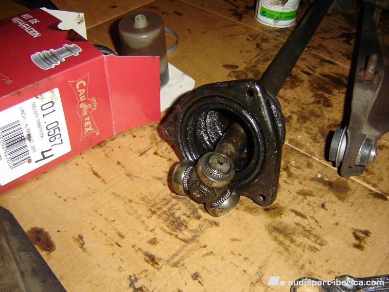

Más aclaraciones: Cuando se rompe el fuelle, entra polvo y "raya" los rodamientos de la transmisión (que nada tiene que ver con el rodamiento o cojinete de la rueda). Es el típico CLACLACLACLA que suena si se gira a tope la dirección y se anda con el coche unos metros. Entonces se cambia la transmisión, y ésta es la pieza: (Es de otro coche pero es igualmente válida y se ven los rodamientos QUE NO EL RODAMIENTO): -

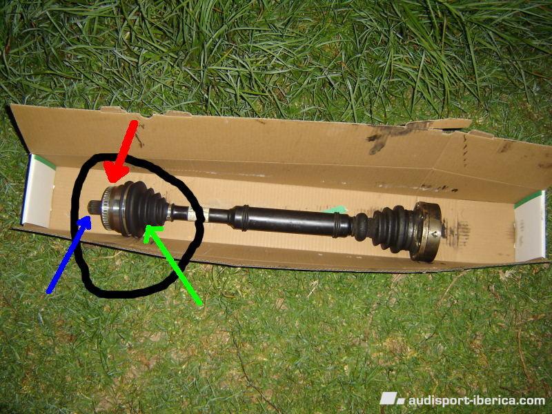

Una fotillo para animar esto jejeje: Es de una A4 B5: En rojo: la corona dentada para la captación de las revoluciones de las ruedas por el ABS. En verde: fuelle de la transmisión En azul: extremo de la transmisión En negro: todo el conjunto de transmisión. Esto es sólo que se cambia -
