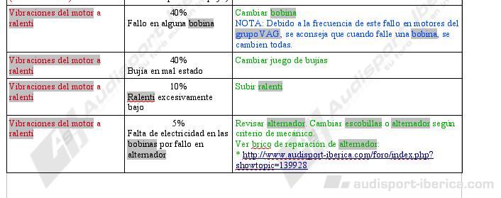

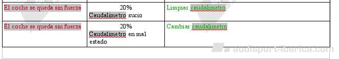

  14. Aquí tienes más síntomas, menos probables pero ahí están: Salu2 y suerte PD: Puede haber causas que falten ya que el documento que estoy haciendo es muy joven (tiene 3 meses) pero bueno, a veces están todas las causas.

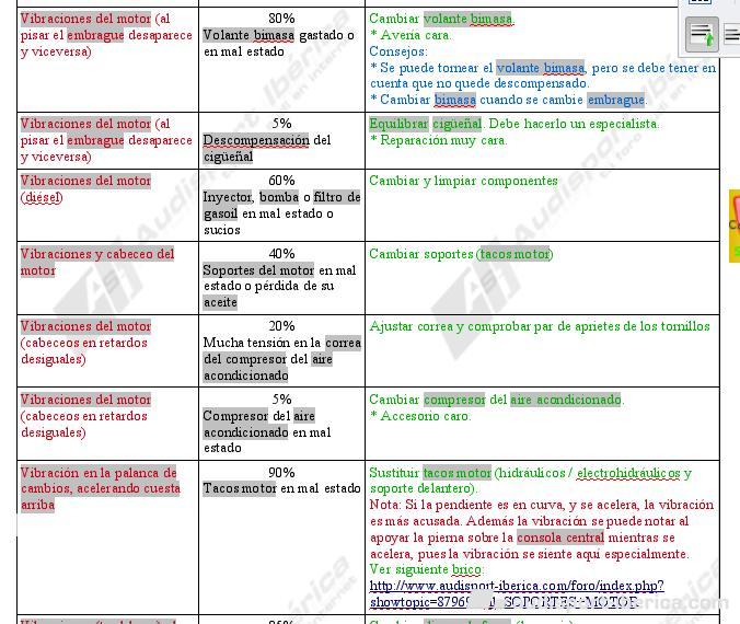

  15. Siempre se me olvida, en rojo los síntomas, en negro las causas, en verde la solución. Fíjate en la última fila que yo creo que es la más probable. Fíjate en la nota final, y visita el hilo (que como no se ve bien) es:Hilo de explicación
  16. Yo me inclino mucho por los tacos motor. Mira la última fila, como explica el gurú Ildefonso lo que le pasaba en su coche, y comprueba si es lo mismo. Es del PDF que saldrá en septiembre (finales) de Síntoma-Causa-Solución, que viene bastante actualizado: Espero que te ayude, de todas formas, cualquier cosa que notes, coméntala porque siempre puede dar pistas de la causa de esas vibraciones. Suerte y S2

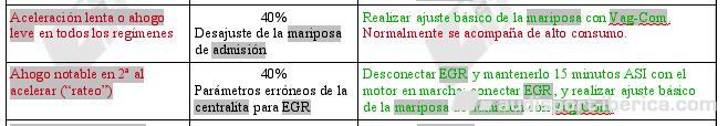

  21. A veces se desajusta la mariposa de admisión. Al ser un modelo anterior al mío, no sé si hace igual, pero si puedes prueba a hacer un ajuste básico de la mariposa de admisión. S2
  22. Éste será mi próximo PDF (cuando pueda claro)... ... pero hay post que nunca debieran bajar. UN UP :clap1:
  23. Me quedo con desajuste en la mariposa de admisión, pero tú tienes que ver que se adapta más a tus síntomas. Hay más síntomas, sólo te he puesto los más cercanos a tu problema. Salu2
