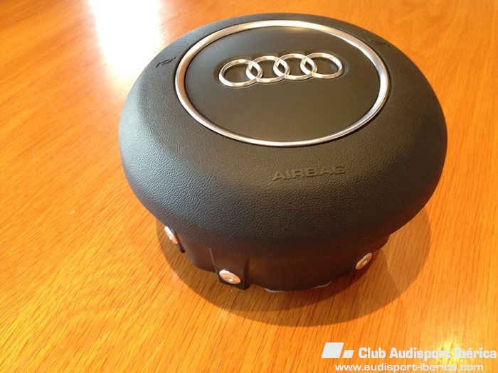

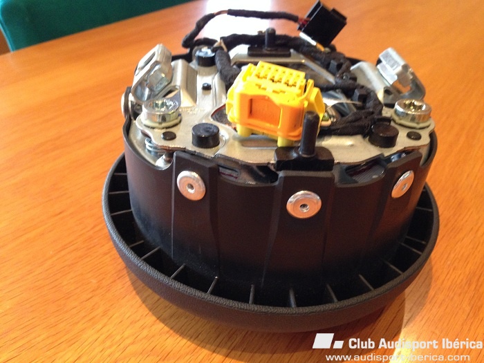

Herodes, el airbag original va remachado igual. No puede afectar en nada. Menos aún si buscas unos remaches exactamente o casi iguales que los originales. A mi me costó varias ferreterías pero los encontré. MPowa, para quitar la tapa... Eso es lo complicado. Porque los remaches son jodidos de quitar. Yo no quise usar taladro ni nada basto, así que con una lima y paciencia lijando cada uno hasta que saltan...

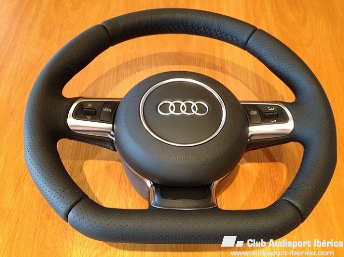

Por fin hoy me ha llegado la tapa! Como esperaba el montaje ha sido sencillísimo, solo remacharla y listo. Esta tarde ya lo coloco todo en el coche y a rodar! Estoy muy satisfecho con el resultado final! Os dejo unas fotos antes de montarlo, primero la tapa ya remachada:

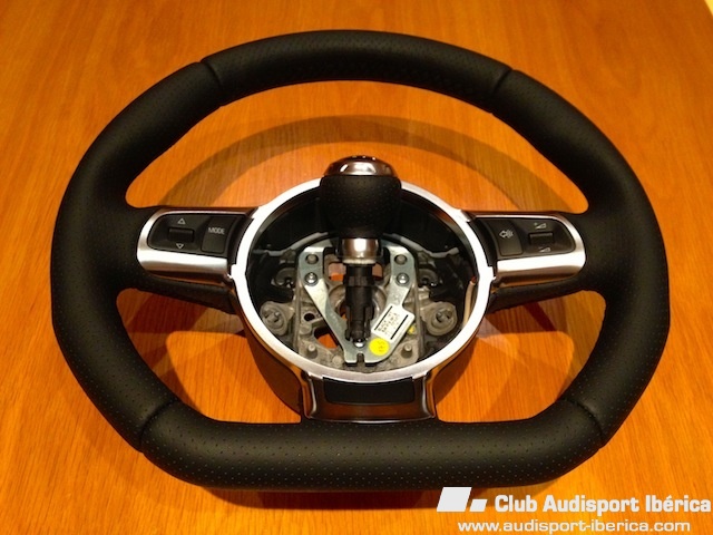

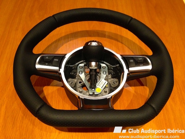

Sin duda, es piel natural pero procesada para uso automotriz, del tipo finished leather y especial para volantes, que está aún mas tratatada que la que se usa para los asientos. Antes de tapizarlo me enseñaron la piel y me satisfizo mucho. Yo no noto diferencia de calidad alguna con la piel original. Puede cambiar algo el tono del negro, o el tamaño y separación del microperforado, cosa que a simple vista o en fotos me es imposible de comprobar, tendría que poner dos volante juntos, pero vamos, en cuanto a calidad ya te digo yo que nada que envidiar.

La verdad es que es sencillo, pero es lo que comentas, cuando manipulas el airbag, acojona... Yo me sentí mas como un artificiero... Pensaba, si la cago, esto va a petarme en toda la cara...

No, lo he hecho perforado, esa era una de las razones de retapizar el mio liso. Es mas complicado de limpiar si, pero para el uso que le doy no creo que sea problema. Sobre nutrirlo... Después de mucho experimentar he visto que lo mejor es no hacerlo para mantener la piel mate, simplemente darle de vez en cuando con un limpiador es suficiente... Hay un hilo en el subforo de "Cuidados básicos y limpieza" que habla de ello extensamente...
