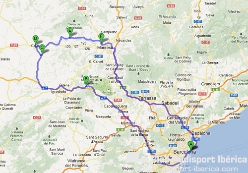

La carretera de Montserrat es muy chula, si... Podemos ir al restaurante del puerto del Bruc a desayunar, y según la hora que acabemos escoger entre la ruta que yo he propuesto o coger la BP-1103 como tú dices, pero en lugar de volver por la misma, tomar la BP-1122 y la BP-1123 hasta el Borràs, allí se coge la autopista C16... Yo adelantaría la hora a las 9 para ganar algo de tiempo y que estemos todos para comer en casa...
Muy bien! Ya somos un buen grupito. Y los indecisos, apuntaros! No os arrepentireís! Que os parece la ruta que propuse? Saliendo y llegando a Barcelona son 195 Kms, 2 horas y media aproximadamente. Si os parece bien a todos, podemos pasar a definir los puntos de encuentro y horarios...

Confirmo mi asistencia! Y por aportar algo, a ver que os parece la siguiente ruta, para salir un poco de las típicas del Montseny, la cual hice hace un tiempo, Kevin también, y a mi almenos me quedaron ganas de repetir, es muy divertida y bastante tranquila de tráfico: Barcelona - Martorell - Jorba - Prats de Rei - Calaf - Fonollosa - Sant Joan de Vilatorrada - Manresa - Barcelona Podemos almorzar en el Bruc...

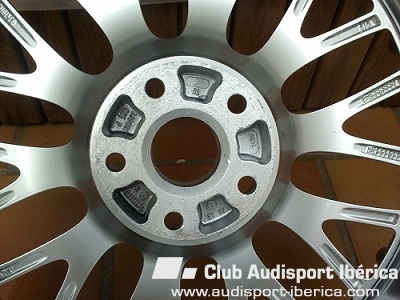

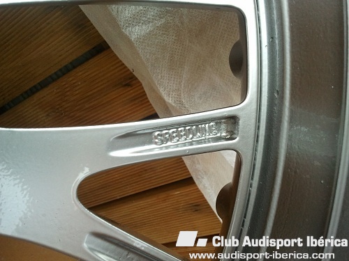

Exactamente iguales que las mías Xavi. Se confirma pues que era diseño BBS y que pasó a fabricarlas Speedline...
