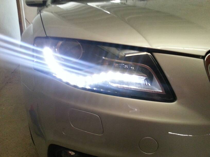

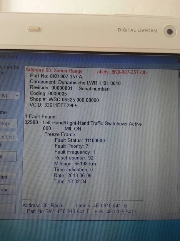

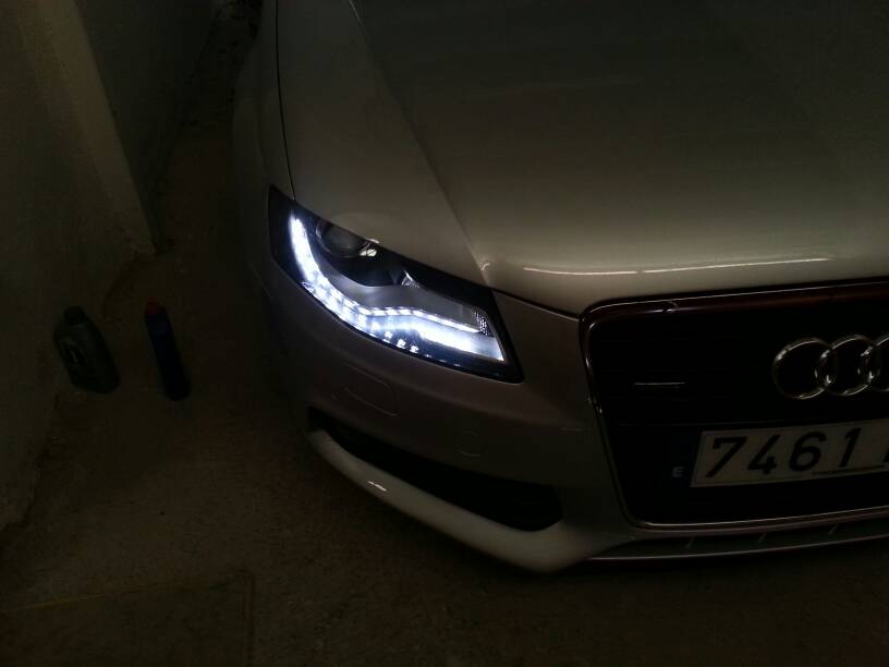

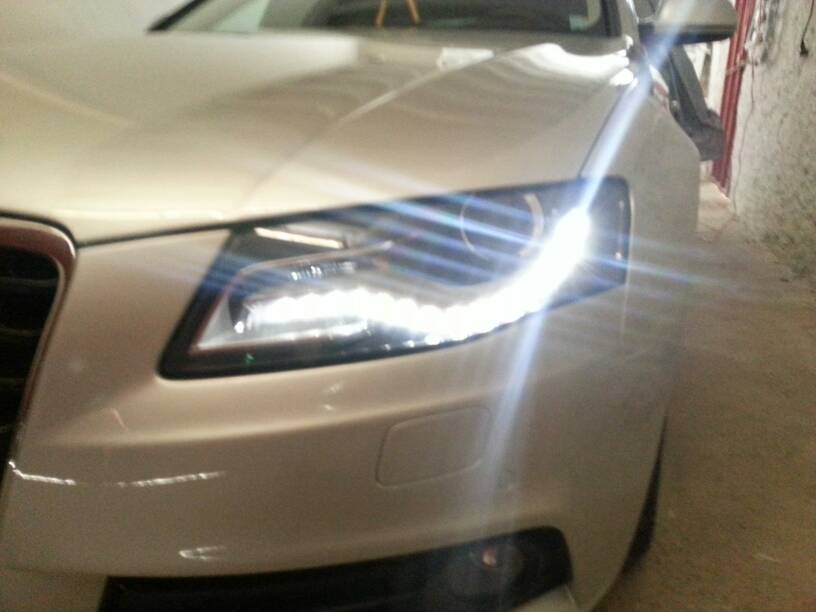

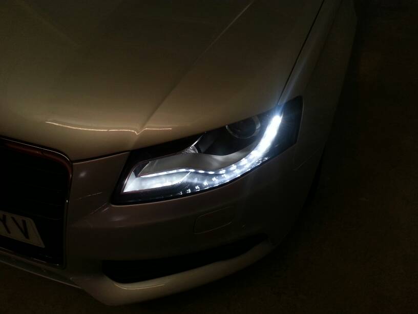

Gracias Necc, ya no se si es un errór actual o ya estaba así.... ahora me estoy comiendo la cabeza, la cuestión es que yo lo noto y no me gusta.... cierto es que un compañero de mi novia me dijo que fijándose se ve, y si no se lo digo, no se da cuenta, vamos que lo ven los ojos pijos como digo yo, eso si dentro de la cochera con las puertas cerradas, se nota hasta el tono en la puerta del garaje (un metro aprox.) Cuando las abro, ya se aprecia menos esa diferencia de tono, y a plena luz del día ya no se decirte, por que para sacar el coche tengo que dejarlo en medio de la nacional...... solo te puedo decir que en las fotos no se ve... ahora subo unas. Bueno vamos a poner lo que llevo averiguado hasta el momento. Según una app que tengo para ver que son estos errores y cual es su posible solución pone que se trata de que llevo el modo turista en ON.... bueno exactamente esto. POSSIBLE CAUSE: Left/Rigth- Hand Traffic Switchover (Tourist Solution) Activated POSSIBLE SOLUTIONS: Check Left/Rigth- Hand Traffic Switchover (Tourist Solution) Setting POSSIBLE SOLUTIONS: This fault code is only set with Tourist Solution active, as soon as the Tourist Solution is being deactivated the fault code will clear. When found in Audi A3/S3 (8P): Headlight AIM Control (Xenon Plus), check Tourist Vale ahora vamos por partes. Hace un año, cuando compre el coche, hice una serie de modificaciones vía VAG, ninguna repercutió a los LED, hace un par de meses, quite el cronometro y active la luz ambiental interior...... Ahora subo fotos a ver si apreciáis algo, mi novia en las fotos dice que si. -

Efectivamente hay fallo...... y es este que pongo. ...... no hay manera de quitarlo y en las fotos no se aprecia lo que os comento Enviado desde mi GT-N7100 usando Tapatalk 2 -
