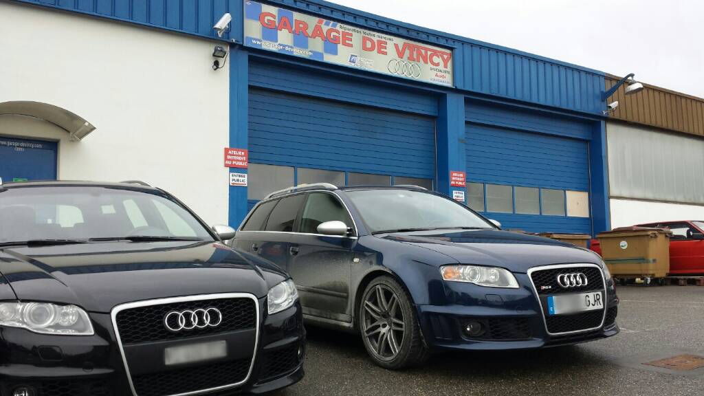

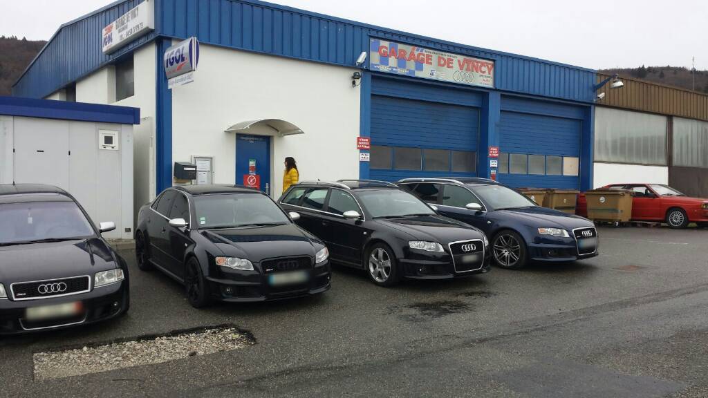

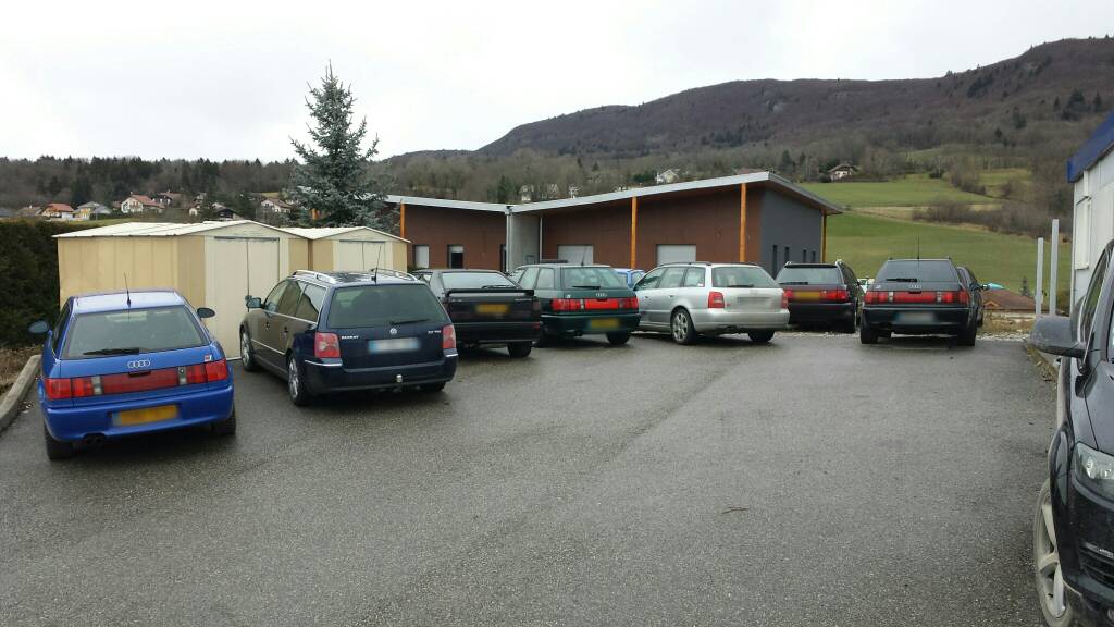

Buenas, Más que añitos, lo que han hecho es convertir el motor del RS4 en lo que tenía que ser... Mi coche antes de la limpieza estaba dando 370cv aprox. Ahora según Michel ha de estar rondando los 440cv. A la vuelta en Madrid lo averiguaré. Michel dice que va muy muy bien, que ha quedado mejor que la mayoría. Quizá influye que es 2008 o que tiene pocos km.. Trabajan con todos los modelos de audi, tenían un s3 con el motor desmontado, 2 rs4 b7 y un s4 b7 dentro. Mira las fotos de fuera. Hay un rs6, rs2, s2...hasta un Q7. Enviado desde mi GT-I9505 mediante Tapatalk -

Buenas a todos, Acabo de regresar de dejar el coche en las manos de Michel, propietario del Garaje de Vincy. El plan inicial era esquiar unos días por el pirineo y dejar el coche para volver más tarde en un easyjet desde Ginebra. Por temas laborales, salí el domingo para allá parando en el pirineo una noche, y otra en Avignon. En 3 días, tranquilamente me planté allí. El viaje ha merecido la pena, planearlo como una escapada de fin de semana ha sido un acierto. Muchas cosas bonitas que ver y que degustar. El tema que nos interesa, ¿Cómo es el taller? pues una pasada... a mi llegada había 2 RS4 B7 en la puerta, a parte del propio de Michel, 2 RS6 V10, 3 S4 y un bonito RS2. Dentro.... pues, otros 2 RS4 y un RS2. Todo Audi... Eso me dio más buenas vibraciones, estos si son mecánicos que saben de RS's... no cambia piezas. Michel y yo fuimos a probar mi coche, le enchufó el portátil y monitorizó muchos valores. Me enseñó aquellos que estaban fuera de rango, y estaban casi todos relacionados con la admisión. Subió el coche al elevador para una inspección visual. No había nada reseñable excepto algo que al oirlo me dió un vuelco el corazón. 2 amortiguadores están empezando a perder un poco de aceite, el que más el delantero derecho. Apenas hace 3 semanas el coche ha estado en el taller rectificando los discos delanteros, y no me habían dicho nada... He rescatado un post sobre el DRC, madre mía, esto va a ser un pozo sin fondo. Me enseñó los trabajos que realizan a los 4.2FSI, lo vi en los que tenía ahí desmontados. La limpieza de la admisión, la modificación de los flaps, el vaciado de los Pre-catalizadores.. etc. Todo al detalle, realmente virtuosos. Cómo ya había acordado con él, haré las 5 modificaciones que ellos recomiendan más la inspección de los 70.000km. 1) limpieza de admisión. 2) modificación del circuito para eliminar el problema de los depósitos de carbonilla. 3) eliminar los precats. 4) modificación de los flaps de la admisión. 5) reprogramación para todo lo anterior. El coche debería estar listo para el 5 de febrero, a expensas de que salga algún contratiempo (recemos que no). Os iré comentando poco a poco, para que si alguien se anima, tenga al menos una pequeña referencia. Saludos, David.
