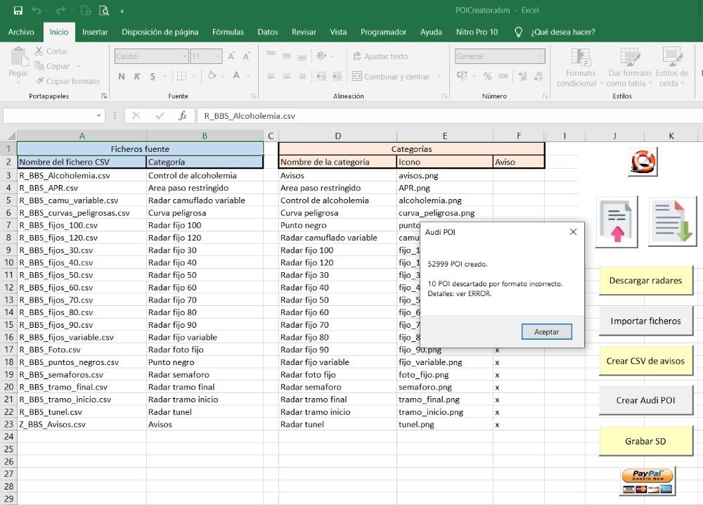

De vuelta con algunas novedades. Estoy trabajando en una posible versión V4.1, que podría abrirse a aceptar otro tipo de POI's. De momento, a modo de pruebas preliminares, he creado un pack de ficheros que, además de los típicos radares -ya con las 34 categorías- incluye una categoría de gasolineras Solred (Repsol, Campsa y Petronor) (no quiero hacer propaganda, pero ha surgido así). Como ya he comentado anteriormente, no dispongo de vehículo para poder probarlo, por lo que agradecería que alguien que se animase pudiese probar y comentar si todo va bien. Los ficheros se pueden descargar aquí. Aún está todo muy en mantillas, y cogido con alfileres, pero como idea, se trataría de que la actualización automática que se hace actualmente pueda ser opcional, y facilitar así -por ejemplo- que alguien pueda usar la aplicación como inmensa base de datos de los POI's que pueda considerar oportunos, o bien añadir POI's de radares de otros países, etc. Como suelo decir, el límite sería vuestra imaginación. De momento, son solo ideas. -

NOTA PARA LOS USUARIOS DE LA V2 DE POICreator Para aquellos que seguís usando la versión V2 de la aplicación (ahora la V2.2), aunque supongo que esto lo tenéis superado, es posible que al intentar ejecutar la aplicación os salga un mensaje de error como este: En este caso, simplemente debéis desbloquear el fichero POICreator.xlsm accediendo a las propiedades y clicando la opción de Desbloquear según se indica: -

SITUACIÓN ACTUAL POICreator Se ha actualizado la web de POICreator para recoger las primeras novedades. Fruto de ello: Se ha lanzado la nueva V2.2, que sustituye a la V2.1. Se ha declarado como obsoleta la V3. Se ha dado comienzo a la revisión de la V4, con la idea de lanzar la V4.1. Mientras tanto, quienes sigan teniendo problemas con la V4.0 deberían pasarse por este hilo, en donde se propone una solución temporal que permite seguir funcionando con normalidad (damos por completados los pasos 1 y 2 indicados en el hilo, y hemos dado comienzo al paso 3, que llevará un tiempo). -
