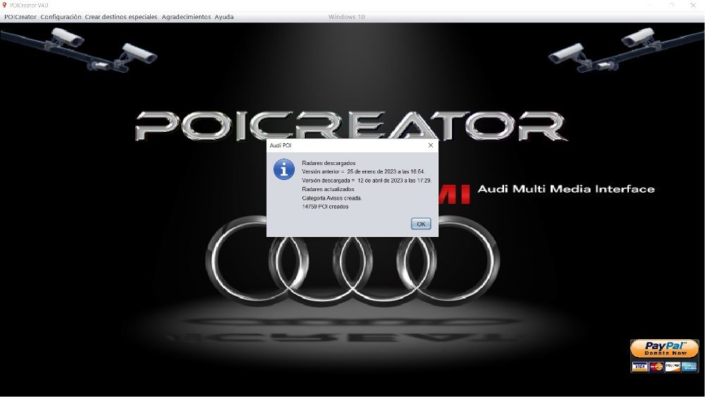

POICREATOR V4.2 Una vez detectado y corregido el problema de la descarga automática de radares, ya está disponible en la web la nueva versión de POICreator. Los cambios que se han producido son: Corrección de error de descarga de radares. Eliminada la condición de la no existencia previa al cargar ficheros CSV (ya no es necesario borrar ficheros CSV previamente a cargarlos de nuevo). -

Impresionado me quedo por tanta inquietud. Tras un fin de semana de un tiempo espectacular me encuentro con esto. Para calmar los nervios, el problema es más que evidente, y la solución está implementada en la V4.2. Ignoro qué cambios ha podido haber para que pase esto, pero tiene arreglo. Tengo que comprobar el correcto funcionamiento en todas las plataformas, y la de Linux se resiste por el momento. Espero poder sacarla a la luz en esta próxima semana. Pero... POICreator V4.1 tiene recursos para todo, y este nuevo problema que ha aparecido sólo implica la imposibilidad de actualizar los radares de forma automática, pero como bien sabéis si habéis leído el post de lanzamiento de V4.1 y/o el Manual de usuario, es posible actualizar los radares de forma manual, por lo que la aplicación sigue siendo operativa, si bien de forma un poco más laboriosa. Volveré pronto con el anuncio de POICreator V4.2. -

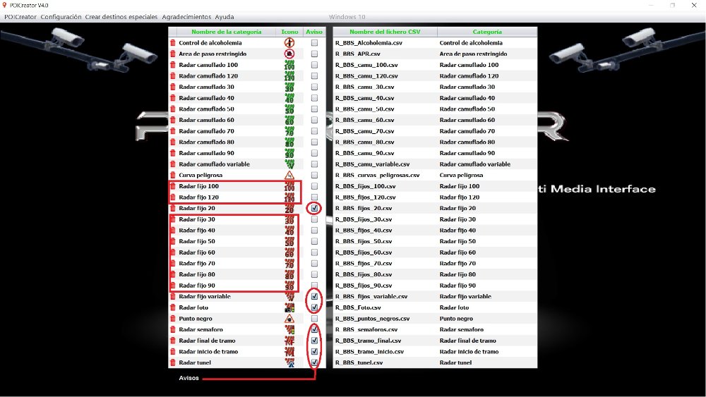

Insistiendo en el tema de la categoría Avisos: por qué, para qué, cómo (a ver si resolvemos todas las dudas). -
Espero que te sirva. A tu disposición. Saludos.

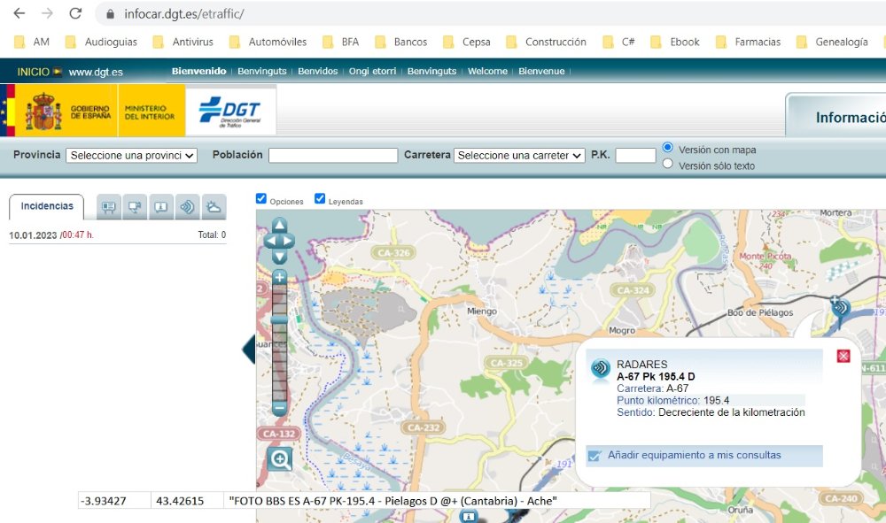

REFLEXIONES SOBRE EL USO DE LAS CONFIGURACIONES El hecho de que la presunta actualización de radares de laradiobbs haya coincidido con la puesta en funcionamiento de POICreator V4.1 me ha hecho pensar. Puede haber sido una coincidencia. O no. Pero después de todos los intercambios habidos en el foro de Radares A4 MMI ha quedado bastante claro que ha habido 2 problemas diferentes, uno de ellos resuelto ya, y el otro en manos de los usuarios que lo detectan: avisos que no deberían aparecer (o también llamados radares fantasma): este tema se origina por el hecho de que en los ficheros que descarga POICreator de la web aparecen ciertos POI’s que están mal identificados (un ejemplo claro está aquí). Existe un modo de colaborar a que se corrijan estas cosas (radares mal definidos, mal agrupados, inexistentes, sobrantes, etc.) en la web de laradiobbs: Informar de lo que hayamos detectado en https://www.laradiobbs.net/radares/reportar.html. avisos que salen en categorías que no corresponden: como explicó perfectamente @cuete en este link, la situación se produjo cuando aumentaron los ficheros CSV de 30 a 34. Esto ha sido ya corregido en la versión 4.1. De lo que recuerdo sobre los avisos sonoros de aproximación a POI en los Audi A4 (entiendo que en los A6 no existen, y no sé si en otros modelos se da el caso), existe llamémosle un triple aviso de cada radar: sonoro, por el icono en el navegador, y con un texto de aviso. ¿Qué configuración de categorías puede ser la más conveniente en función de nuestras necesidades? La pregunta no tiene una fácil respuesta, y aquí además entran en juego gustos y motivos personales, aparte de razones “históricas”. Intentaré dar mi opinión, que trata únicamente de la configuración de categorías (iconos y otros detalles son a gusto de cada cual): en el caso de vehículos que no dispongan de aviso sonoro, entiendo que la mejor opción de configuración es la que viene por defecto, ya que presenta cada radar en su categoría correspondiente y con su icono correspondiente: todos perfectamente identificados en el navegador. en el caso de vehículos que dispongan de aviso sonoro: si el usuario, además de atender al aviso, está pendiente del icono del aviso en el navegador y/o del mensaje de texto del aviso, indica que uno o ambos de los datos tienen una cierta importancia para él y, por tanto, cuanto más exactos sean mucho mejor. Quien marca en este caso la prioridad es la limitación del MMI de un máximo de 10 avisos sonoros. En consecuencia: § si únicamente desea recibir avisos por 10 tipos de radares o menos, su opción debería ser la configuración por defecto, y marcar en el MMI los radares seleccionados. § si desea recibir avisos por más de 10 tipos de radares estará obligado a hacer algún tipo de agrupación. Parece lo más claro a nivel de información visual usar la configuración por defecto, definir las 9 categorías más importantes para marcarlas en el MMI con aviso sonoro, y para el resto de categorías que se desee que proporcionen aviso marcar en la configuración de POICreator la columna de Aviso, a fin de que estos radares se agrupen en una categoría especial denominada AVISOS, que será la que será marcada en el MMI con aviso sonoro. Las ventajas con esta solución serán que todos los iconos de radares del MMI estarán perfectamente identificados, 9 categorías tendrán el texto correcto, y únicamente los radares marcados para ser incluidos en la categoría AVISOS tendrán un texto genérico (AVISOS). Una alternativa a esto puede ser la configuración 2 o la 3 de la web. si para el usuario solamente es importante el aviso sonoro, sin fijarse en los iconos del MMI ni en los textos de aviso, cualquier configuración puede ser válida, desde cualquiera de las 5 que figuran en la web hasta la que él mismo se personalice. Por razones históricas que entiendo vienen del uso y limitaciones de POIbase (aparte de las que impone el MMI), hay usuarios que utilizan configuraciones en las que agrupan todos los radares (o los que desean usar) en 10 categorías (pueden verse como ejemplo las configuraciones 4 y 5 de la web), Bajo mi punto de vista, esto puede ser útil para el último de los casos previamente descritos (para el usuario solamente es importante el aviso sonoro), pero hace perder mucha información si no es el caso, ya que los iconos que figurarán en el MMI serán los de las categorías agrupadas (no se sabrá exactamente a qué grupo pertenece el radar), y algo similar ocurrirá con los textos de los avisos. Dicho esto, espero haber aclarado el tema de la categoría Avisos de POICreator que tantas dudas genera. Ahí queda el análisis. Cada cual será libre de aplicar lo que le parezca. -
Por si te aclara algo más y te sirve de ayuda, la configuración 2 usa este mismo concepto: Se han definido todos los radares fijos como prioritarios para que avise. Dentro de ellos, se ha dado preferencia a los 9 radares de velocidad más elevada, que son los que se marcarían para aviso de aproximación en el MMI. Y para el resto de los radares fijos se ha marcado la casilla de Aviso, por lo que estos serán incluidos en esa categoría, que habrá que seleccionar también en el MMI para aviso de aproximación. De esta forma, todos los radares fijos darán aviso, todos los radares tendrán su icono en el MMI, los 9 radares prioritarios tendrán un texto exacto en el aviso, y el resto de los radares fijos tendrán como texto "AVISOS". Entiendo de tu pregunta que más o menos esto es lo que pretendes hacer, con lo que lo propuesto en el mensaje anterior debe dar un resultado en tu caso muy semejante a este, dependiendo de los radares que consideres.
