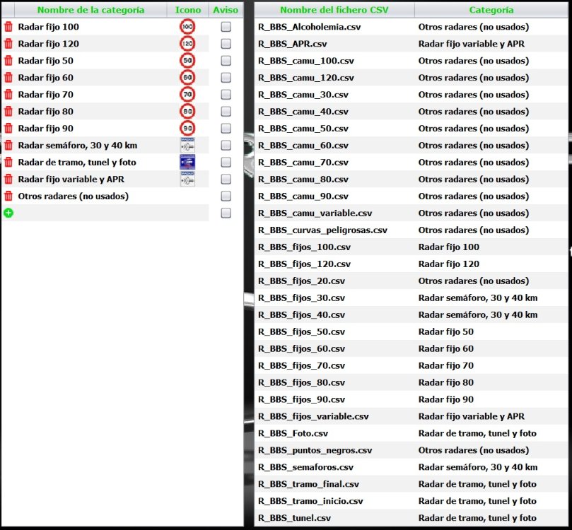

Cada cierto tiempo puedo ver que el tema de la categoría Avisos no acaba de ser entendido por muchos de los que se enfrentan de nuevas a POICreator. Preguntas del tipo para qué sirve la marca de Avisos, ¿tengo que marcar la casilla de aviso para que suene el aviso sonoro en el MMI?, ¿cómo hago para tener avisos de todo lo que quiera si solo se puede poner avisos a 10 categorías?, etc. Voy a hacer un nuevo intento con un ejemplo para ver si consigo aclarar algo más. Y para ello me voy a basar en mi propia configuración que utilicé para dar una respuesta a un caso que me plantearon. El tema básicamente era conseguir sobrepasar el límite de las 10 categorías para aplicarles el aviso sonoro. VAYA POR DELANTE QUE EL AVISO SONORO SE SELECCIONA EN EL MMI, en los Avisos de aproximación, dentro de los Ajustes de navegación. Por ello, nuestro punto de partida consiste en saber que nuestro máximo para activar Avisos de aproximación es 10 categorías. La elección para este ejemplo consiste en poder tener activos avisos para TODOS LOS RADARES FIJOS (como podéis ver, esto se traduciría en 16 categorías, que claramente está por encima de las 10 del límite máximo del MMI). La solución para este caso consiste en agrupar todo en 10 categorías. ¿Cómo? Con un pequeño truco, de forma que tengamos efectivamente 10: Radar fijo 100 Radar fijo 120 Radar fijo 30 Radar fijo 40 Radar fijo 50 Radar fijo 60 Radar fijo 70 Radar fijo 80 Radar fijo 90 Avisos: esta categoría se crea automáticamente marcando la columna Aviso en las siguientes categorías: Radar fijo 20 Radar fijo variable Radar foto Radar semáforo Radar final de tramo Radar inicio de tramo Radar tunel Con esta selección, tal como puede verse debajo, se crean 31 categorías, que aparecerán así cuando lo carguemos al MMI, y allí sólo deberemos activar los avisos sonoros a las 10 indicadas en el listado. De esta forma, conseguiremos tener avisos sonoros para TODOS los radares fijos. ¿Esto podría hacerse de otra forma? Definitivamente SÍ. De hecho, en las configuraciones que están cargadas en la página 11 de este hilo existen otros ejemplos. PERO... ¿Cuáles son las ventajas de este modo de hacerlo? Básicamente una: - En los mensajes de alarma que aparecen en nuestro navegador al detectarse alguno de los radares seleccionados aparece un texto que es el nombre de la categoría al que pertenece el radar (por ejemplo: Radar fijo 60). De este modo, no sólo tenemos el aviso sonoro, sino que tenemos (para 9 de las 10 categorías planteadas) el texto explicativo del tipo de radar de que se trata (para la categoría 10 simplemente tendremos como texto de la alarma Avisos). A ver si con esto consigo que de forma definitiva se entienda el concepto de marcar la columna Aviso y para qué sirve, y cómo usarlo. -
