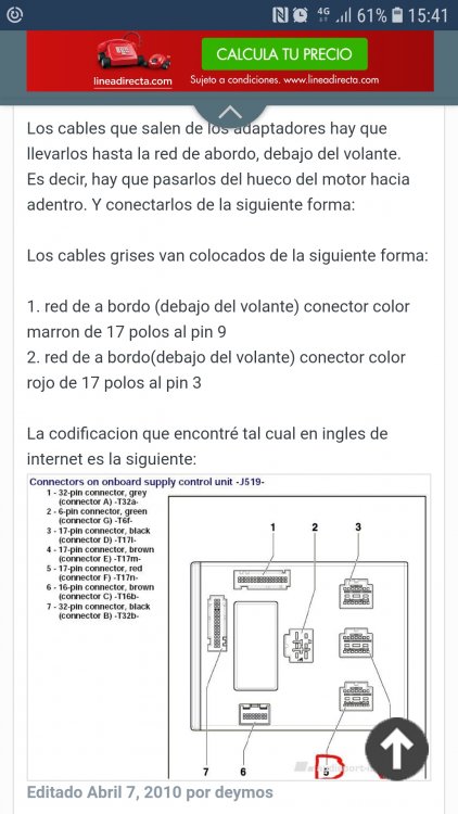

Bueno Chicos hoy estoy muy contento porque después de muchos años he conseguido poner mis luces largas de xenón en funcionamiento. Algunos ya sabréis que hice el cambio de halogeno a xenón y muchos de los que lo hicimos teníamos el problema de las luces largas no funcionaban, hay que cambiar centralita y que sea compatible. Pues bien después de hacer todos los pasos y comprar centralita compatible seguía sin funcionar, probar y más probar, cambiar códigos, cables Etc. Este finde me ha dado por empollarme el foro Audizine que ellos iniciaron este cambio de halogeno a Xenón y he visto que en nuestro Brico esta mal escrito la posición de los cables que llegan hasta la red de abordo. La posición de esos cables es la siguiente, por favor si alguien puede editar esa información sería de gran ayuda para todos los que hicieron el cambio y para futuros. Posición cables interiores en red de Abordo. Conector marrón 17 polos cable lado conductor al pin 3. Conector rojo 17 polos cable lado pasajero al pin 9. Espero que esto le sirva de ayuda a muchos compañeros. La información de la foto que he enviado esta mal. Un Saludo compañeros.- 20413 respuestas

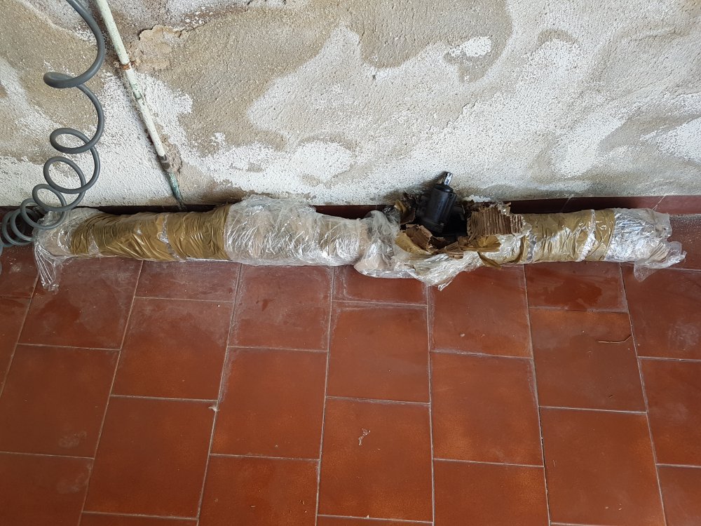

Bueno chic@s pues como estoy animado ayer toco montar dirección Servotronic y la verdad que todo genial. Me ha salido todo muy bien de precio y super contento por el cambio.- 20413 respuestas

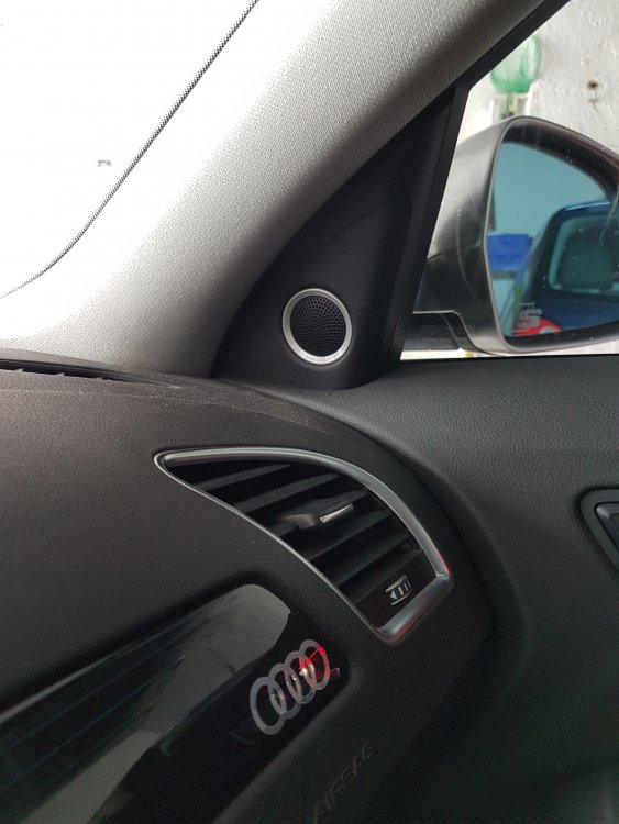

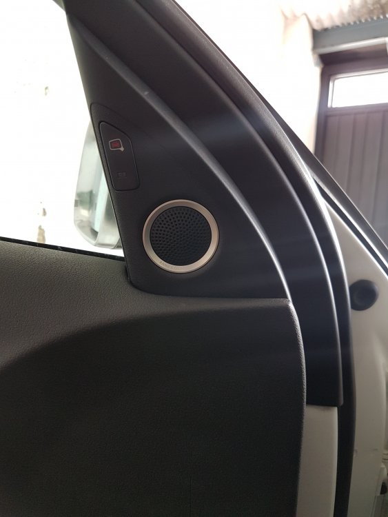

Hace tiempo que no escribo por aquí compañeros, pero eso no quiere decir que haya estado parado Jjjj. Hoy ha tocado montaje de altavoces agudos B&O en huecos delanteros de los espejos retrovisores con sus correspondientes Tapas (compradas al compi Rj32).- 20413 respuestas
