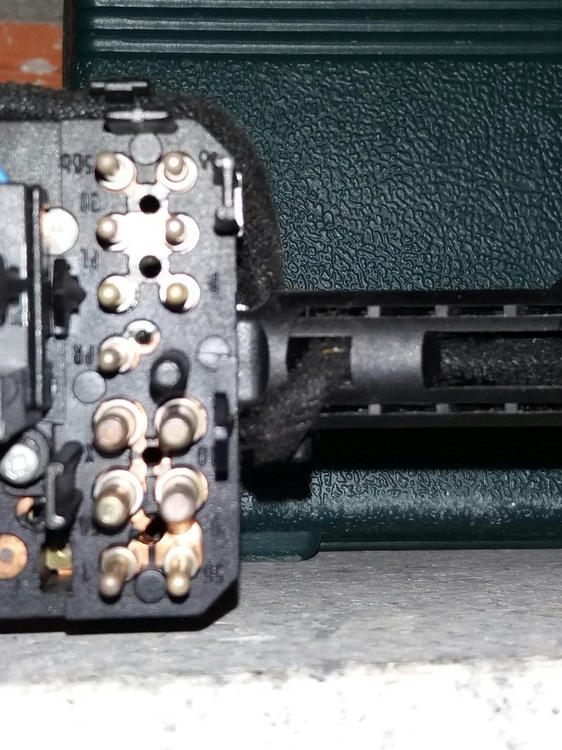

Hola buenos dias, Si efectivamente el numero 11 sobraria, pero si te fijas, los 2 ultimos pines en el 100 son mas estrechos, son del mismo tamaño que primeros.... Un saludo -

Hola compis, subo una foto de cada para que veas la diferencia de conexiones. La primera es de un 100 -

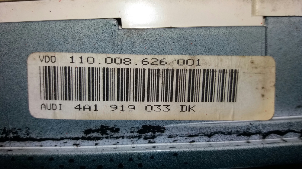

descripcion del accesorio: cuadro audi 100 s4 2.2t con referencia: 4A1 919 033 DK. Dispone de: Reloj de temperatura Reloj de Rpm Ordenador de abordo y check control Reloj cuentaquilometros ( este falla por veces, debe tener el muelle de la aguja tocado o fuera de sitio.. nose seguro) Reloj de gasolina (funciona perfectamete, pero esta un poco levantado el vinilo) Reloj de hora Reloj temperatura de aceite Reloj presion de aceite Lo he tenido funcionando en el coche y todo funciona bien excepto el de la velocidad que la aguja va por veces, me imagino que sera el muelle. se envia a cualquier punto de españa. procedencia: despiece. año de fabricacion: se saco de un 100 s4 de 1993. estado de conservacion: bueno. tiene detalles que se pueden ver en las imagenes. precio: 65 € forma de contactar: copyrodriguez_199@hotmail.com

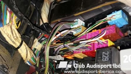

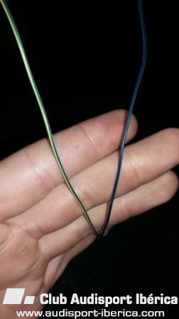

Muchas gracias "sabi". Pues lo dicho, ire pillar el de un 2.3 al desguace y haber si tengo suerte...porque sino.. asta me deprimo.. jeje . saque fotos paso a paso para poder subir un brico, para poder ayudar a mas gente.. pero claro no queria subirlo asta tener todo confirmado.. (aunque sigo sin saber donde se conecta el otro cable azul...)... El cuadro lo voy a poner ahora mismo en el subforo de mercado de clasicos.. ..ya me direis.. prefiero venderlo entero.. pero sino lo despiezare. Un saludo. -

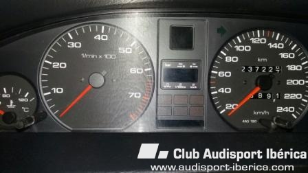

Hola buenos dias compañeros. gracias por aclararme "sabi". he conducido un poco con el ordenador conectado, funcionan todos los valores, pero son bastante erroneos.. entonces voi a optar por comprar un cuadro en el desguace a pooder ser de un 2.3 y sino me arriesgare a comprar el de un v6. el cuadro del s4 lo pondre a la venta entero o por despiece, probablemete lo ponga aqui en el foro. Respecto al chip.. poderias conseguir una imagen para saber exactamente cual es?? esque nose cual es.. Muchas gracias por toda la ayuda que me estas aportando.. Un saludo. Gracias -

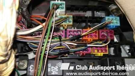

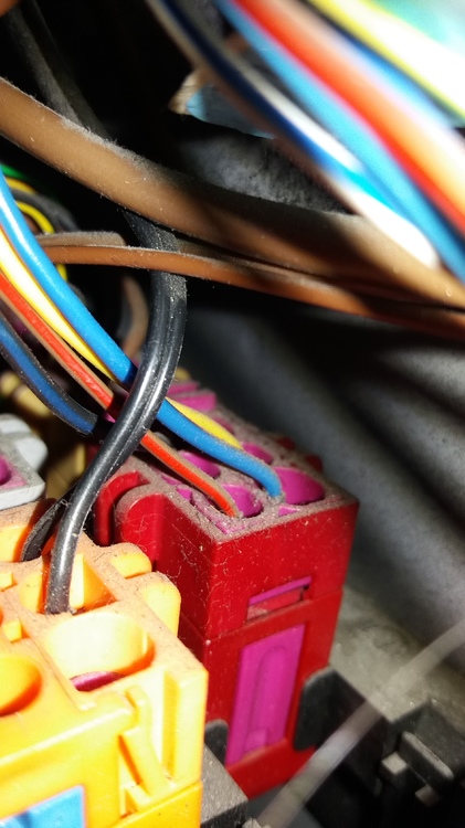

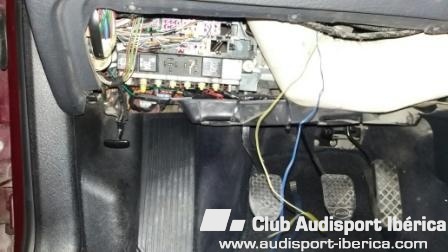

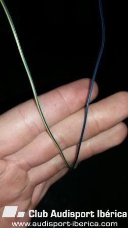

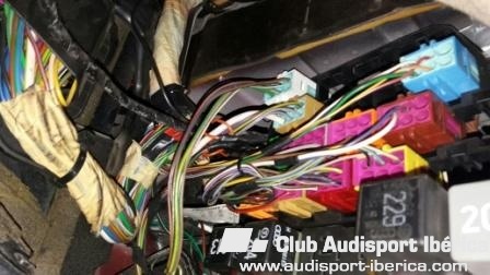

Hola buenas tardes, muchas gracias "sabi" por responder y explicarme. creo que ya he encontrado el famoso cable amarillo que anda solo... subo una foto para que opineis, yo le he conectado un cable y este lo conecte al cable (amarillo-azul) que baja del ordenador. y da valores... (el otro cable azul y negro me a kedado sin conectar..ya que no se donde se conecta) pero bueno algo "rarillos" .. haber si puedo acercarme al desguace y pillar otro ordenador... sino.. una duda que tengo... el ordenador tiene que ser justamente de un audi 100 2.3?? o me podria valer de un 100 2.6 o 2.8?? digo estes por que eran los mas comunes a traer ordenador.... Muchas gracias por ayudarme en un pasito mas al avance de la intalacion.. haber si logro ponerlo bien.. Pd: en la imagen sale un cable blanco, ese es el que puse yo, xk el del marcador no me llegaba asta ai. y lo alargue con ese. -

haber si alguien sabe algo... nose que hacer ya lo he conectado en varios cables.... y fijo que ando cerca... pero no doy logrado conectarlos... da parametros " a lo loco"... gracias de antemano!! saludos. -

hola buenas tardes compañeros, pues me he decido a instalar el ordenador de abordo a mi audi 100 2.3, y e conseguido un cuadro de un audi 100 s4 el cual acababa de llegar al desguace. el cuadro del s4 tenia todas las esferas en perfecto estado menos la de la gasolina que estaba toda levantada. entonces he decidido desmontar el cuadro del s4 y quitarle la placa completa completa con el ordenador y montarlo en mi cuadro. hoy he montado el cuadro completo con su maneta del limpiaparabrisas( botonera de ordenador), y he conectado el ordenador a la maneta (que funciona perfectamente resetea, y va cambiando valores) y de estos cables me sobran 2, que he bajado para debajo del volante ya que me imagino que son los que hay que conectar en la centralita... he probado a conectarlo probando y andando pero me da datos.. "rarisimos". os pongo aqui unas fotos para saber si me pudierais hechar una mano en donde tengo que conectarlos. mi ordenador en vez de marcar consumo instantaneo pone "bar" (me imagino que sera los bares de presion aceite). los cables son : amarillo-azul y el otro es azul-negro -
