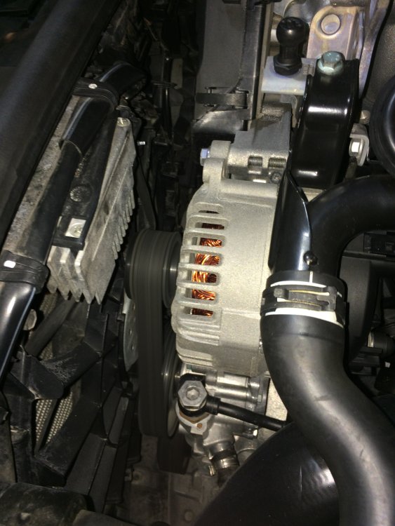

hola a todos. ya tengo sustituida la polea libre y con ello solucionado todos los traqueteos y ruidos que hacia. para mi tipo de motor habían tres modelos distintos de la misma y mirandola por encima ya que sin desmontarla no podia medirla y la diferencia entre ellas no es grande opte por una que en forma exterior era igual por el rebaje de la tapa frontal y alguna cosilla mas y acerte (VALEO--- REF;588001) un inconveniente que me surgió fue que al dejar el alternador libre de los dos tornillos que lo sujetan al bloque no se movia nada por lo que solte los cuatro tornillos que sujetan las dos carcasas del mismo (SOLO AFLOJARLOS) y entonces salió solo. Tenia comprada la correa para sustituirla y al ver el poco espacio que se tiene para trabajar desisti por lo que esperare a cambiarle la distribución y desmontar todo el frente para hacerlo mucho mas comodo. el tema de la herramienta opte por comprar un estuche en el cual venian 18 utiles y tenia un precio de 33€ y la especifica del coche 20€ y la polea 28€ mas. El hacerte tu las cosas no tiene precio,jejejejejejej cualquier duda estaré encantado en poder ayudar mil gracias como siempre a todos

carlos buenas tardes. por casualidad no sabes cual es el modelo de polea que lleva? he visto que hay varios
muchas gracias hugo94 el mio es un B7 2.0 TDI y según el video a pesar de ser un gasolina es igual prácticamente voy a ver donde puedo comprar la herramienta y lo hago yo que a simple vista no es nada gracias y un saludo

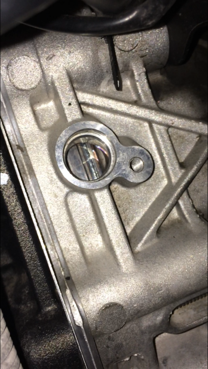

Aprovecharé que le voy a llevar a cambiar la correa de distribución y que la cambien. He he visto también. Esto de la foto y no se si es así o es que ha caído alguna tapa. Tú sabrías si ahí va algo?? Se ve girar la maza
