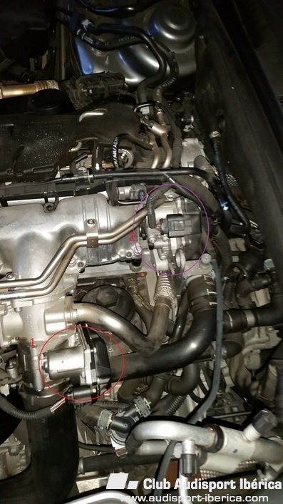

De momento la averia se soluciono. Resulta que este motor trae dos chapaletas, adjunto foto y les puse numero. La 1 vale en concesionario 210 euros y la 2 vale 380 euros esta viene con el colector que tiene al lado. Como no sabia que traia dos, pues compre la primera y despues de instalarla me seguia dando la misma averia. Despues de hablar con gente y algun dolor de cabeza descubrimos la numero 2, y ahi estaba el problema. Yo no la compre, le desmonte tres tornillos que trae a la vista, la movi un poco y despues de montar y pasar el vag com la averia se quito. No se si era que estaba trabada o dentro de unos dias volvera a encender la luz de averia motor. Que no se me olvide dar las GRACIAS a Ze pequeño y a Tineo por sus ayudas.

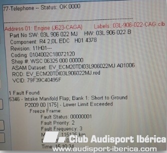

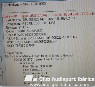

Muchas gracias por tu rapida respuesta Tineo. Esta tarde le compre la dichosa pieza. La instale y no se me borra la averia. El vag com me sigue poniendo lo mismo que en la foto.
Hola. Hace unos dias se me encendio la luz de averia motor. Hoy le he pasado el vag com y no soy a borrarla. La averia pone intake manifold flap. Que traducido es solapa del colector de admision. Traduccion de google. Adjunto foto de la averia aver si alguien me puede ayudar.
