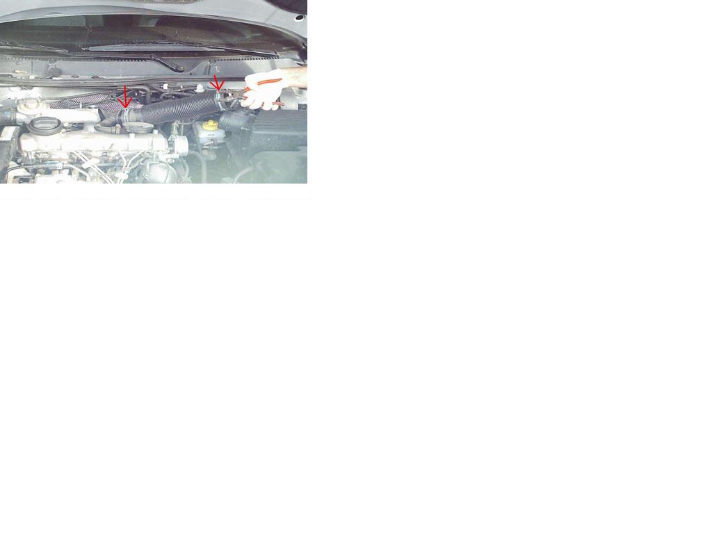

Ahora soltaremos el otro tornillo que queda con la llave hexagonal del 5 ya teniendo suelta la válvula quitaremos los tubitos para acabar de sacarla, soltaremos la abrazadera del tubo de goma de la forma que hemos soltado el tubo del aire y un tubito q va a esta conexión. De esta manera, podremos sacar ya dichosa valvula. Tal y como apunto, la mia tenia 60000 km y la verdad, es que tenia bastante porqueria...

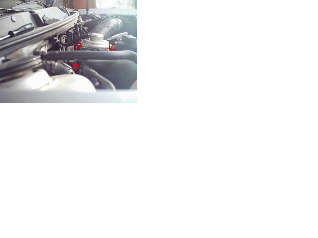

Primero soltaremos los dos tornillos superiores de fácil acceso dejando el tercero y último para más adelante. Una vez sacado estos dos, procederemos con la llave hexagonal del 6 a soltar los dos tornillos que lleva en la parte inferior, teniendo cuidado de que no se os caigan porque si no os veo desmontando el protector de plástico de debajo del motor. Este paso, es el previo antes de desmontar la EGR, para sacar el tubo que nos molesta. Uno de estos tornillos lo soltaremos bien desde nuestra posición junto a la botella de expansión de líquido de refrigerante y la segundo tuerca deberemos quitar el tubo que hay entre el filtro del aire y el coelctor de admisión utilizando unos alicates para soltar la abrazadera. Una vez sacado estos dos tornillos con la llave del 6, procederemos con el vaso del 12 y la carraca a soltar las tuercas del la parte inferior del tubo. De esta manera, tendremos el tubo que nos molesta para sacar el ultimo tornillo de la EGR en la mano.

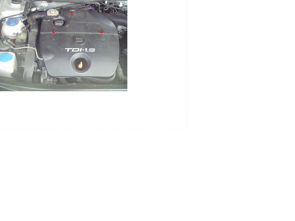

DESMONTAJE Comenzaremos quitando las 3 tapas que esconden las tuercas que sujetan el guarnecido del motor, éstas tuercas se quitan con el vaso 10. Para quitar el guarnecido debemos sacar la varilla del aceite y luego sacar el guarnecido de abajo a arriba agarrándole de los lados. Utilizaremos una llave hexagonal 5 para quitar los tres tornillos que une la EGR al colector de admisión.

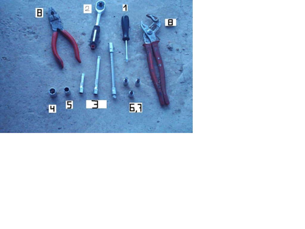

Vamos a proceder al desmontaje, limpieza y montaje de la válvula EGR, pongámonos a ello, el tiempo empleado sera entre 2 y 3 horas. HERRAMIENTAS A UTILIZAR 1-Destornillador plano 2-Carraca 3-Alargador pequeño y grande 4-Vaso de 10 5-Llave fija del 12 o vaso del 12 (este mejor para no jod** las caras de los tornillos) 6-Llave hexagonal del 5 y del 6 7-Llave Torx (por si se os cae algo al cubre cárter) 8-Alicates

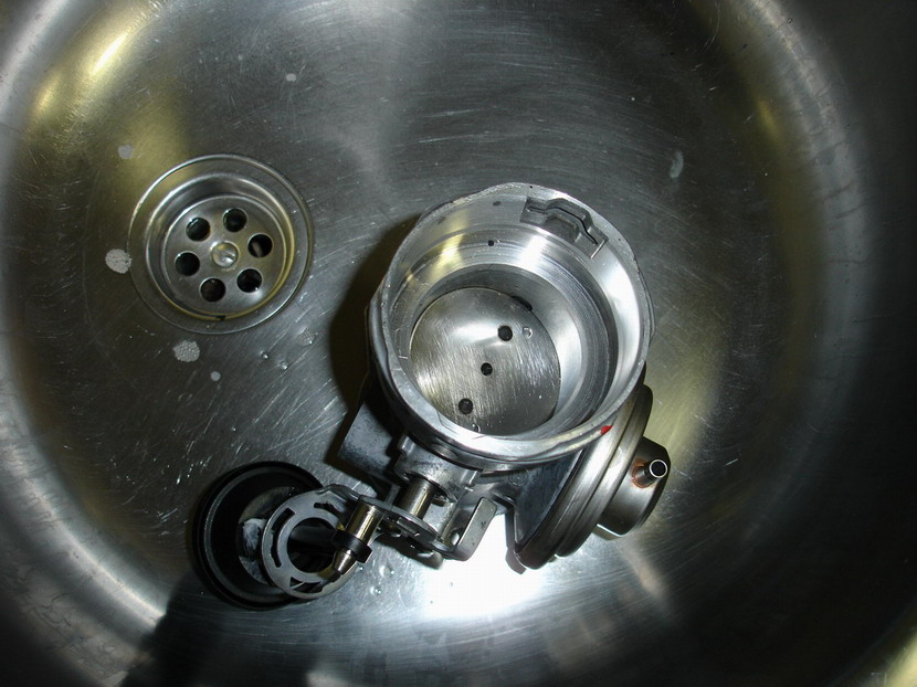

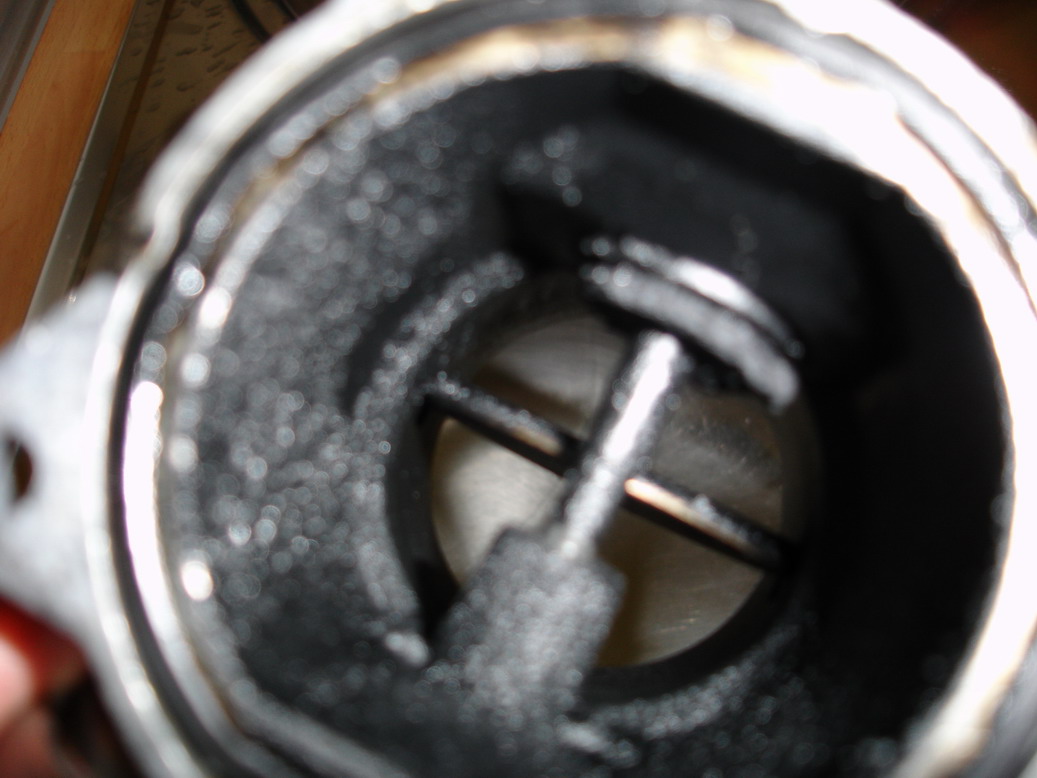

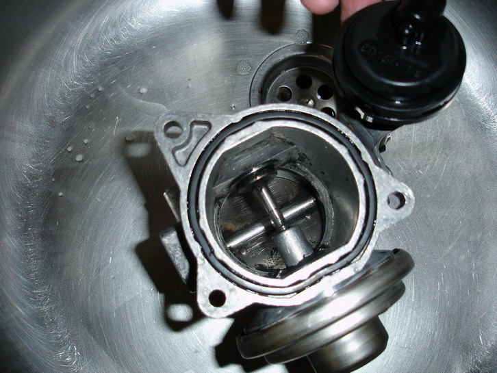

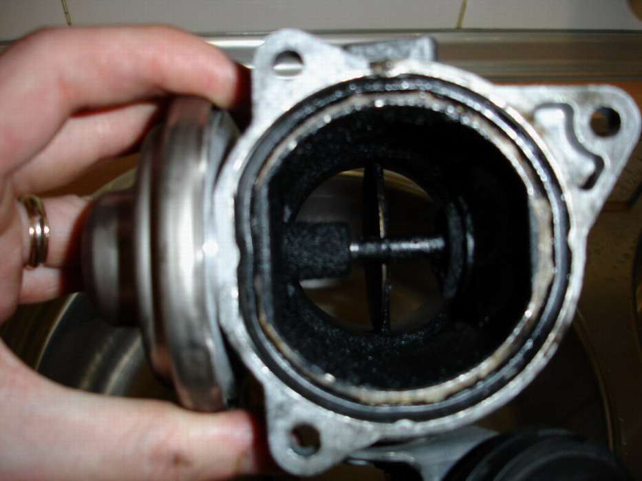

Bien.. pues ayer limpie la EGR, y de momento la llevo anulada por VAGCOM. Ciertyamente, el coche se nota mas alegre un bajas vueltas, entre 1000 y 2200 rpm mas o menos. Aqui os dejo unas fotos den altes y del despues. Comentar que 'solo' tenia 60000 km, y no se... la verdad es que habia m****.. pero esperaba mas... Aqui van las fotos...
