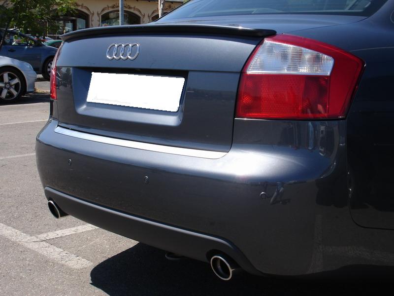

Earenas, El coche de Almeria es un B7, cosa que si quieres mantener los faldones originales del modelo, lo descartaras. Para un B6, yo lo hice hace un año. En el B6, la trasera del S4 es entera, no hay faldon de arriba y abajo, asi pues, debes cambiar el faldon entero (385 Euros entero + pintura). La trasera, debes poner petacas homologadas, sea o no originales, eso es lo menos importante. Como homolgaciones sin problemas, tienes Duramas, entre otras, y es las que montamos muchos foreros aqui, entre ellos, yo mismo. Las salidas del S4, son de 80mm de diametro. En cualquier casa de escapes te haran la modificacion. Yo antes de hacerlo llame al a ITV, donde me dijeron, que ni no habia una chapuza, y todo era homologado, no tendria problema alguno:

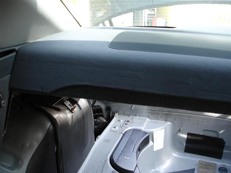

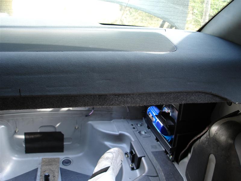

Sobre estos, y sobreponiendo los asientos, ya podremos montar el soporte lateral. Otra cosa que hize, fue tapizar el poco sobrante que quedaba en la parte de arriba de chapa. Al estar pegada a la bandeja, no se podia trabajar bien con la radial, asi que la parte del tapizado trasero del asiento, que ya no necesitaremos puesto que los abatibles, lo llevan incorporado, lo recorte y lo encole para que tapar el sobrante superior: -

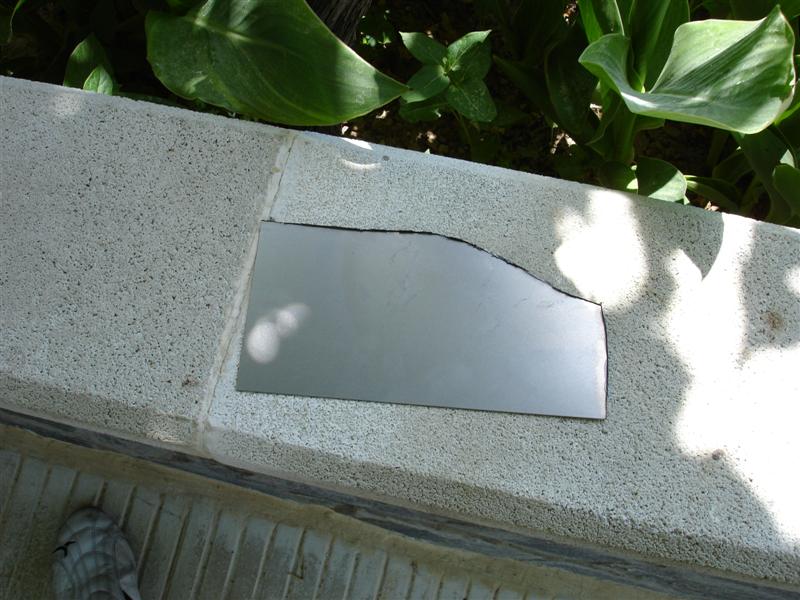

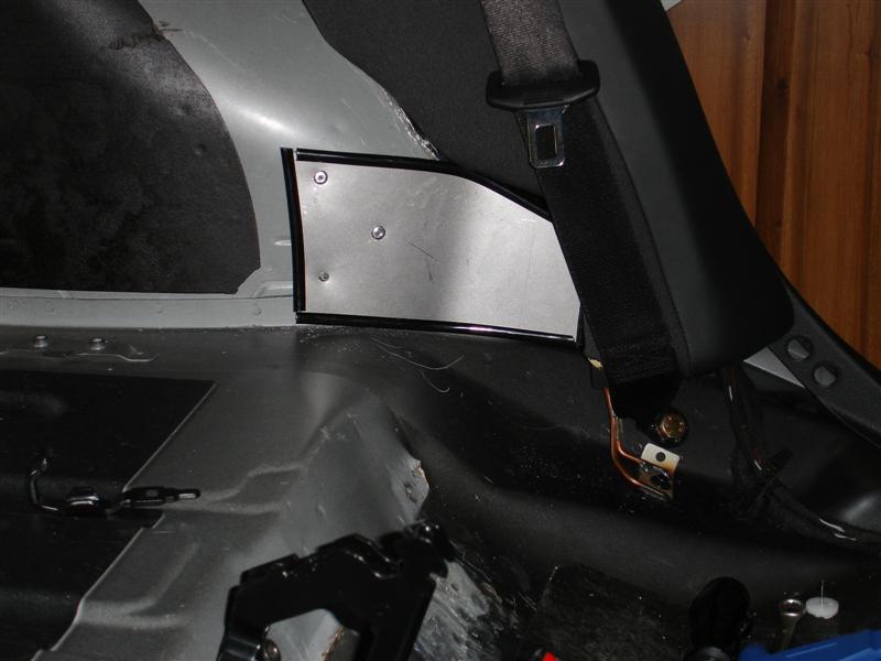

Y ahora viene lo mas complicado, que es los soportes inferiores de los asientos. Diria que la manera mas facil (auqneu no no tengo nada claro) es cambiar el tapizado del maletero (a este tambien deberemos recortar algunas cosas para que entren correctamente). Pero como no tenia tiempo de dejarlo asi, lo hize, cortando una plancha de hierro que compre en el AKI de poco grosor pero robusta. Le hize la forma que necesitaba con la radial: -

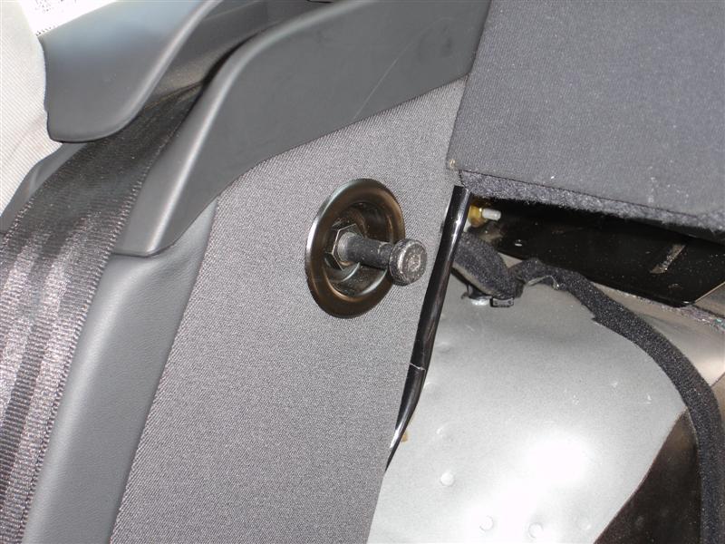

Una vez tenemos el soporte fijo montado, montaremos los laterlas de los asientos (no los respaldos, sino la parte lateral, que es la que va collada a la chapa, y que nos aguantara el soporte de cierre y montaremos dicho soporte, que no es mas que un tornillo, que pasa por el agujero de la chapa: -

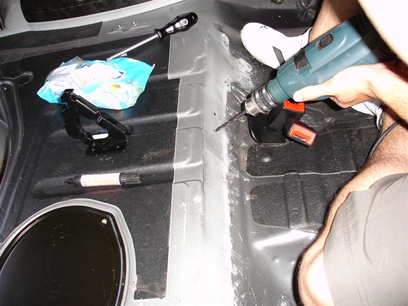

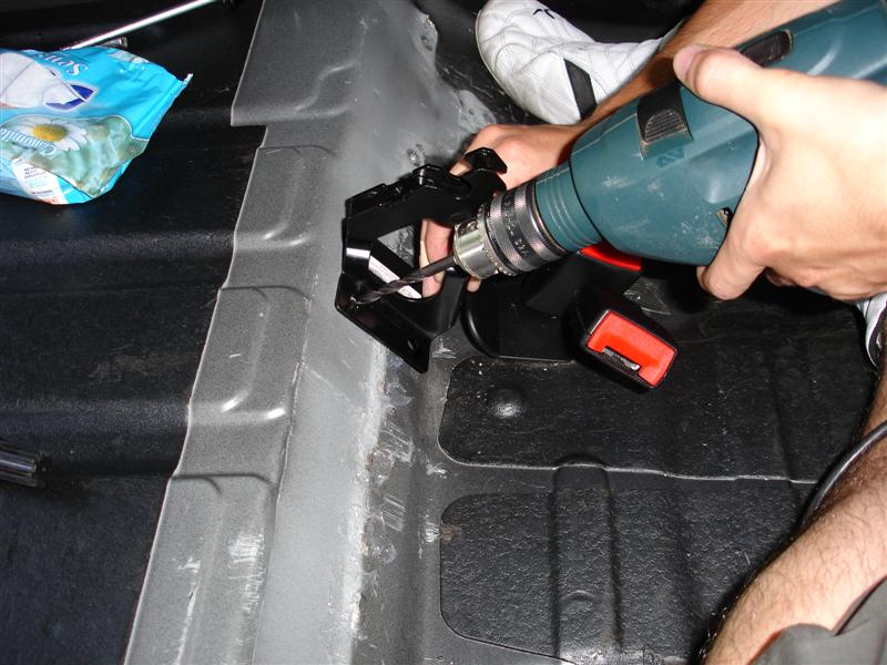

Una vez hecho esto, ya podemos fijar el soporte central: (aqui esta sin la aislante, pues lo coloque, y luego se me ocurrio la anteior idea, asi pues, lo quite y lo volvi a fijar con el aislante): Una vez realiado, se montan ya los isofix: -
Convertir asientos fijos en abatibles.
Mark responde a Mark de discusión en Audi A4 B6/B7 (2002-2008)

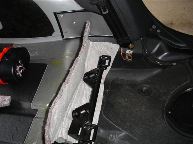

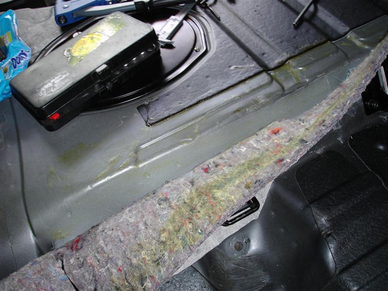

Antes de sujetarlo, yo realice dos pasos mas: 1 - Tapar con silicona todos los agujeros que habian de los puntos de soldadura de quitar el perimetro de la chapa. 2 - Con tela aislante, encolarla y sobreponerla como si fuera el perimetro. -

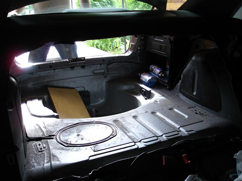

Una vez hecho todo esto, y tenemos el perimetro totalmente limpio y podemos empezar a poner soportes. Para el central, es necesario sobreponer los asientos para tomar la medida de dicho soporte. Una vez tomada, marcamos: -

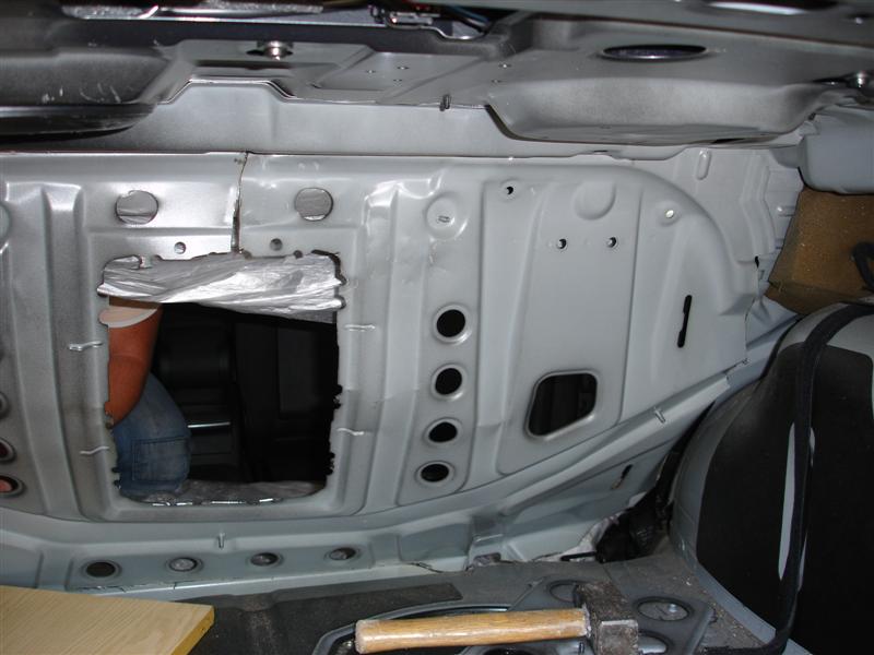

Como el corte de la planha, no se puede realizar sumamente a la perfeccion, una vez quitado lo gordo, vamos a cojer, mazeta y escarpa para ir quitando los pungos de soldadura que aun unen parte de la plancha.. hasta dejarlo limpio. Este paso es importante realizarlo, porque sino lo hacemos, nos quedara una rebaba que nos rajara cualquier cosa que lo toque, y como no, los asientos. Vamos picando en las soldaduras y vamos tirando de todo el perimetro que tengamos unido. Ademas, sino lo hacemos, no podremos colocar el soporte centra de los asientos. -

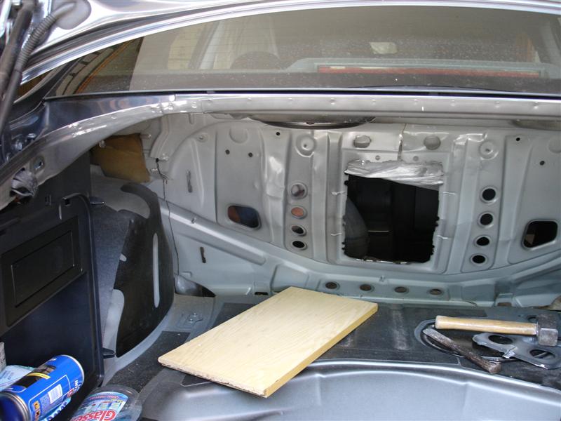

Y despues con calma, la parte superior. Aqui es donde os digo que estan los soportes de hierro mazico y os dejareis casi un disco por cada uno. -

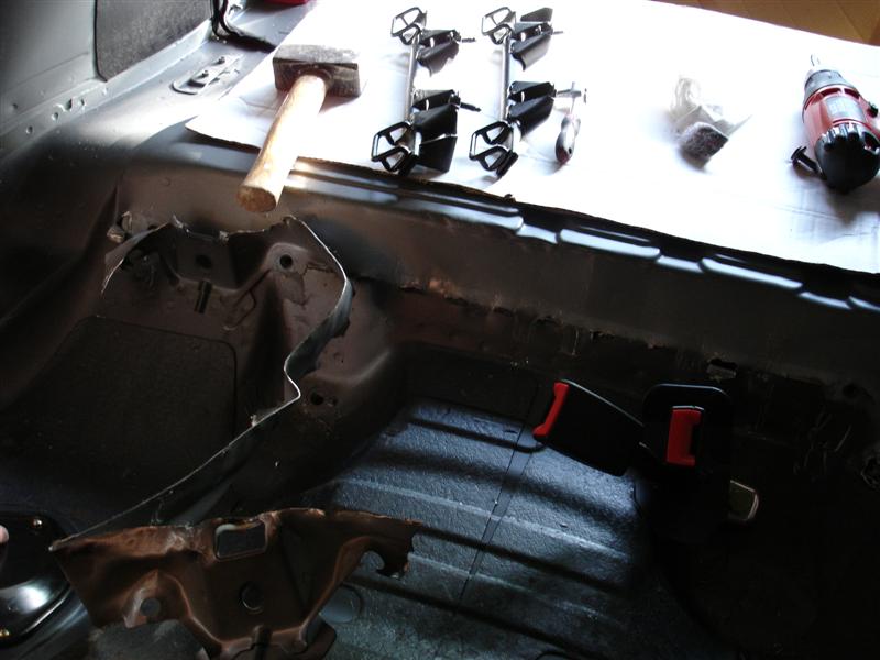

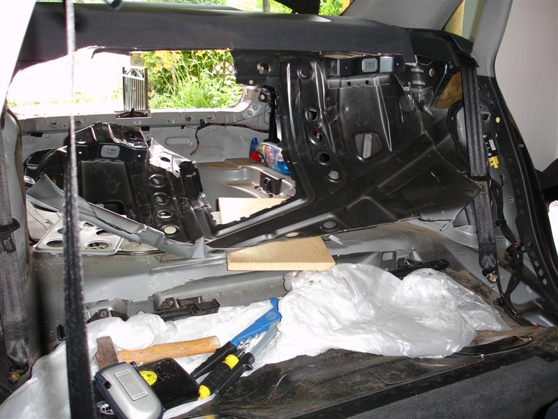

Bien, esta claro que la plancha que vemos y que nos aisla del maeltero, debe ir fuera, no ??? Asi pues, radial y a cortar. Yo empece por la parte central: Una vez fuera, realice un corte en ambos lados de ariiba a abajo: -

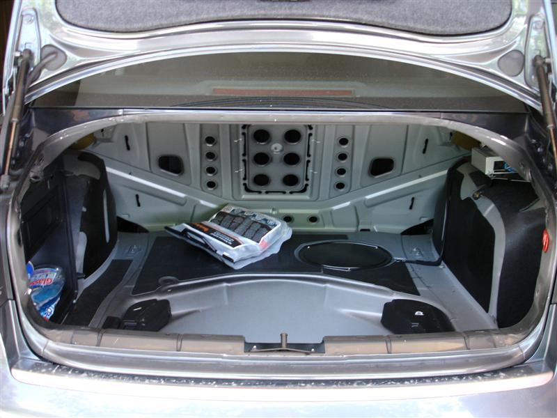

Si tenemos Isofix, deberemos quitarlos, y si no los tenemos, en buen momento para montarlos. Seguidamente iremos al maletero, y lo destapizaremos enterito, dejandolo totalmente desnu**: -
