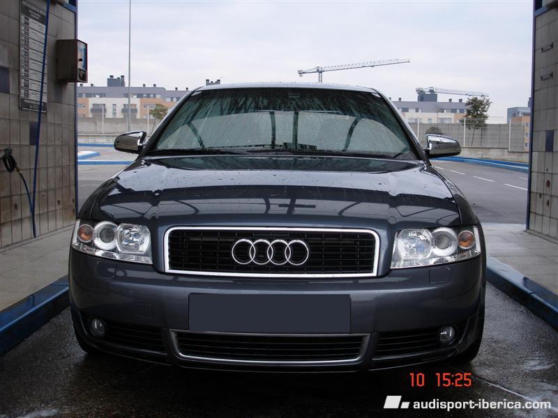

Bien... pues en breve, el coche hara ya 6 años, y tengo que admitir, que lo unico que ha provocado este pedazo de hierro, son alegrias y muy buenas sensaciones......... han sido muchas las modificaciones hechas, y jamas se ha quejado de nada, todo lo contrario..... ha sido fiel y siempre con 'buenas palabras' cuando lo he destripado.... Asi pues, aunque no tengo casi fotos de cuando lo saque de fabrica, si tengo alguna para que se vean algunas de las modificaciones hechas, y asi, dejo fotos de algo, que dudo mucho ya que cambie en mucho tiempo..... Exterior: El antes

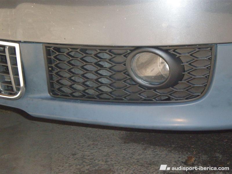

Gracias Miguel31. De momento, voy a dejar asi el tema, hasta que venga de vacaciones. Pero no es mala idea lo que apuntas.. la tendre en cuenta para cuando vuelva. Avant130. Gracias a dios (porque he bajado a comprobarlo), es efecto visual. Todo y asi, si te fijas en las fotos del antiniebla, se ven tanto el derecho como el izquierdo de la misma manera. Saludos. -

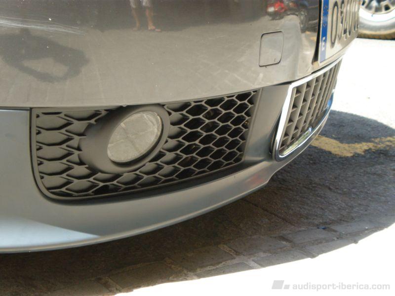

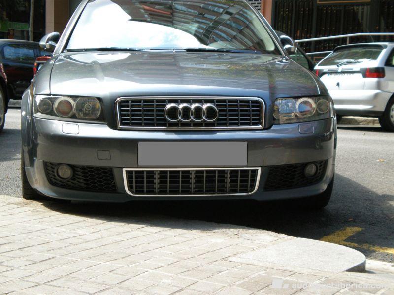

Visto de laterla, fijaros en que la regilla central del S4 no acaba de quedar correctamente: Y la otra parte: Hay que buscar una solucion, o esto va fuera..... Saludos. -

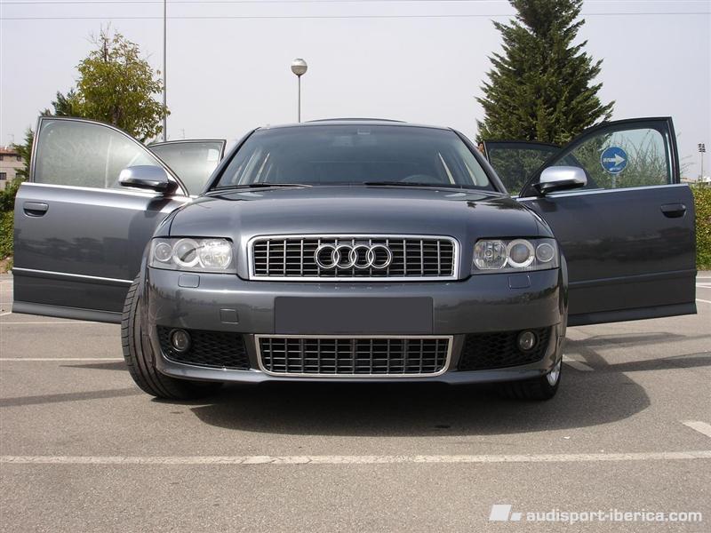

Bien, todo y que todavia no esta pintado, y tengo cierto interes en comprar como quedan las rejillas centrales inferiores (ya que la mia es del S4, y no queda demasiado bien) asi es como queda finalmente. -

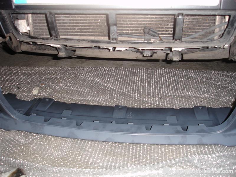

Y la ultima: El resultado fina, no lo pongo, primero porque las fotos son muy oscuras, y segundo, poque falta pintar y obviamente, limpiar, que esta el coche echo una pocilga.... Saludos. -

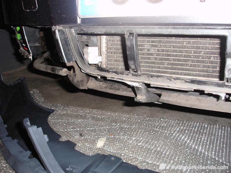

Y la Zona central, que como veis, no he seguido el consejo del yankie, pues el habia quitado toda la parte central, pero no era necesario, y de esta manera, no dañamos tanto la estructura de agarre. -

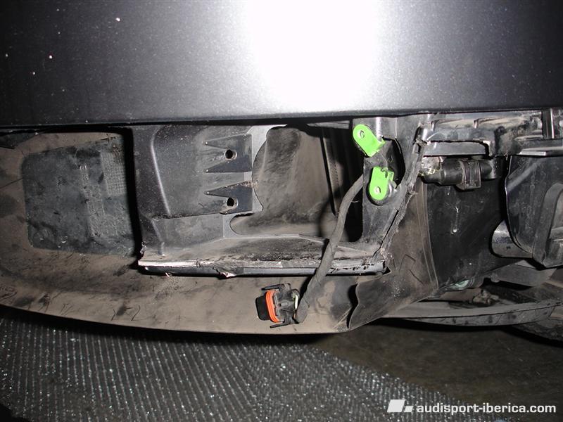

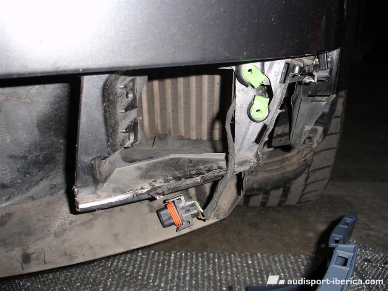

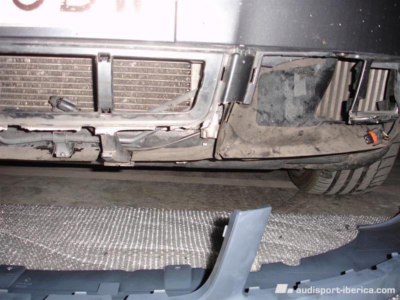

Una cosa, que he visto en todos los sitios, es que no se veia claramente de manera ilustrativa las cosas a recortar, asi pues, aqui os pongo las fotos que he captado, una vez he verificado que el parachoques entraba con toda normalidad y sin ningun problema. Quizas a alguien le ayudan un poco y le sacan alguna duda. Antiniebla izquierdo: -

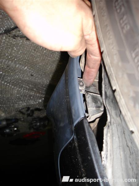

Buffi, Aqui te paso la foto, aunque es de poca ayuda. Te cuento. quitas la grapa que tenemos en el pasaruedas en la parte baja. Apartas el pasaruedas un poco, y veras este tornillo: Tienes que realizar la misma operacion en ambos lados. Despues, tienes tres grapas de tornillo debajo del coche que unen el paragolpes inferior con la tapa del carter. Una vez hecho esto, todo ya son grapas, y un poco de maña. Saludos.
