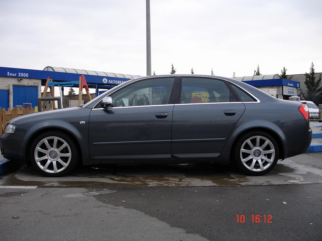

Hola mark.¿esta foto de tu coche son en 17? Gana mucho con respecto a las de sline,no te parece? Parece que llena mas el coche y lo deja mas vestido.La verdad que son muy guapas estas llantas.Gracias por la foto,aunque no se si quiero ver mas porque ya me estoy poniendo pensando en como le quedarian al mio!!!!!!!!!!!! Quiero mas fotos!!!!!!!!!! Saludos Hola Goyete... si es mi coche. y para quirarte dudas, te pondre la foto 17 SLine. Pues he tenido puestas ambas en 17, y ahora llevo las avus 18".
