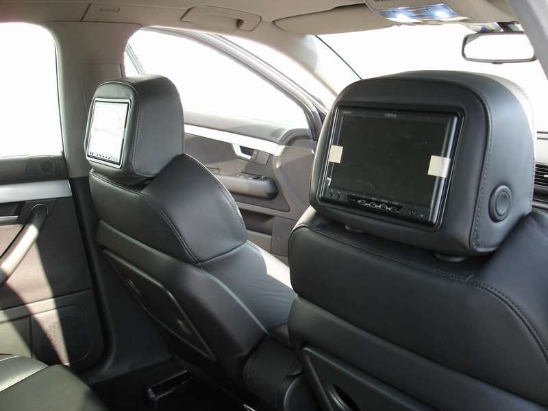

  5. Y aunque estas no son las pantallas, de echo, no estan ni conectadas puesto que estamos esperando a recibir las alpine, asi quedan puestas:

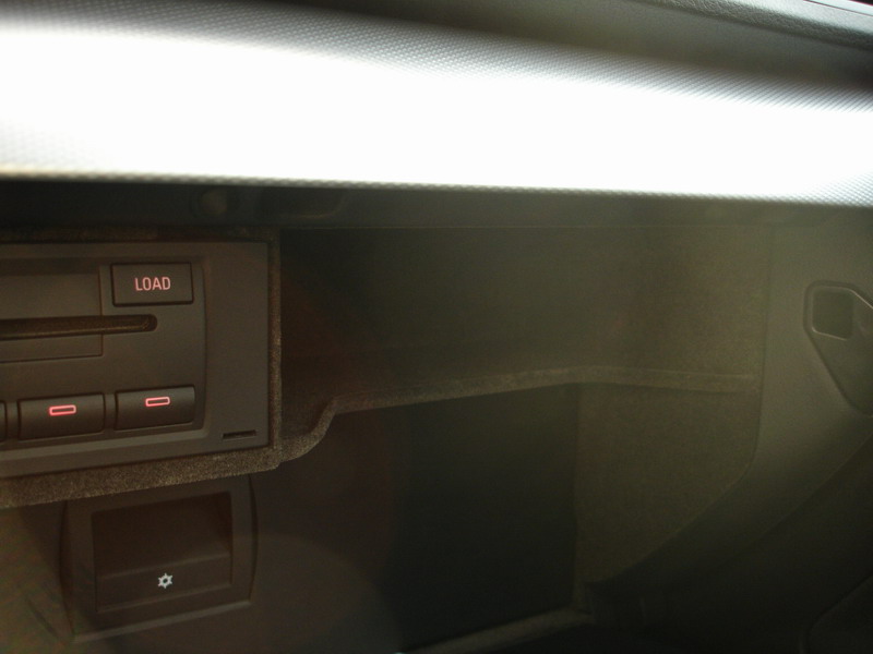

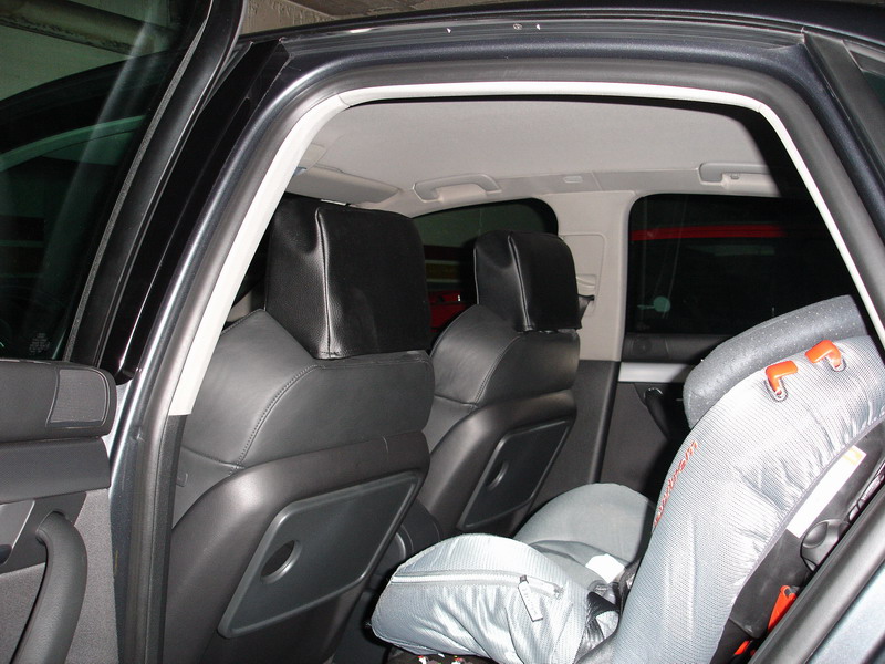

  6. Aqui es donde se alojara el DVD:

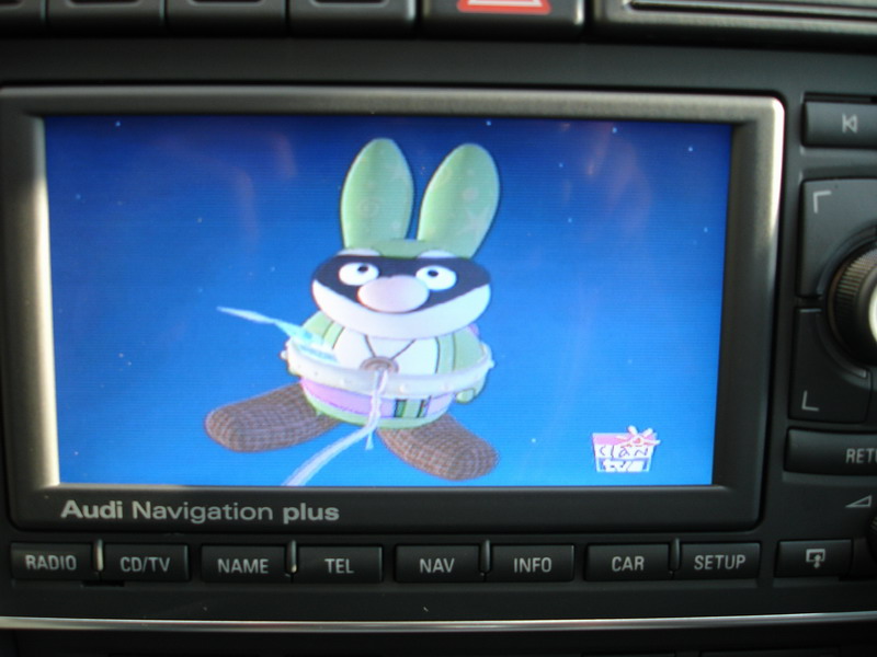

  7. Y esto es lo que se muestra cuando el TDT, funciona. A cielo abierto, se cazan unos 40 canales.. ahora, en diudad, la cosa disminuye muchisimo, almenos en Terrassa, no se en Barcleona.

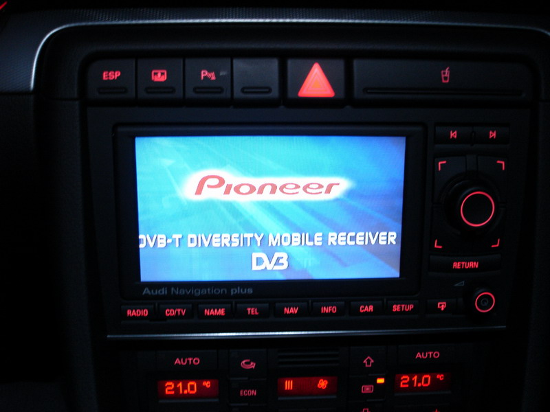

  8. Cuando el TDT, arranca, muestra eso:

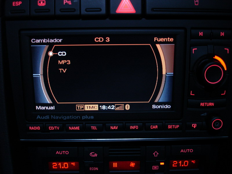

  9. Ahora, al estar en CD, y pulsar FUENTE, aparece esto:

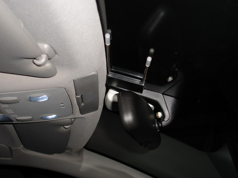

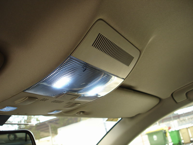

  10. Aqui, al lado de los sensores de la alarma, se ha puesto el sensor del mando a distancia del TDT.

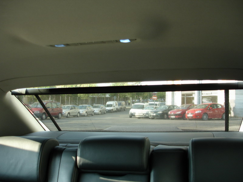

  11. Y la traera, pues va de la misma manera, pero en la zona de las antenas del berlina... cierto es, que la delantera coge muy bien, pero no se si la trasera trabaja correctamente o no..... Es por esto que espero que alguien me diga como y donde lleva las antenas. Lo dicho.. la trasera va aqui, debajo de la tapa trasera, junto con la de radio y la de GPS.

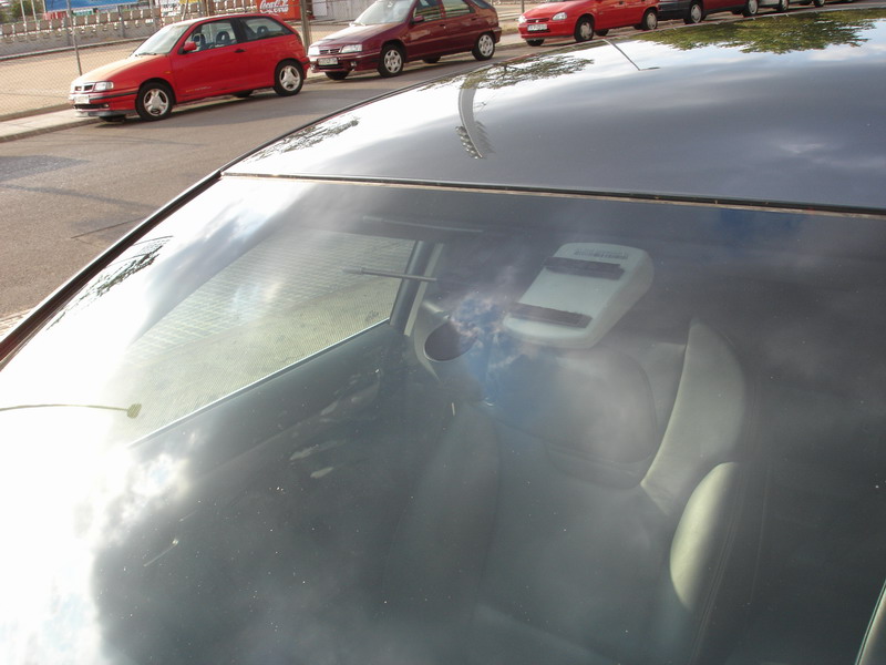

  12. Y ASI se ve por fuera:

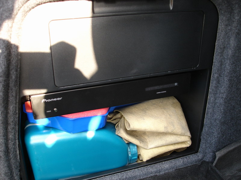

  13. La Television Dgital Terreste, requiere (o asi me han dicho), dos antenas activas, una delantera y otra trasera. De momento, las llevo aqui.. auqneu me gustaria saber donde las llevais vostros. Aqui la delantera, y ASI se ve por dentro:
  14. Aqui, es donde se ha colocado el TDT.

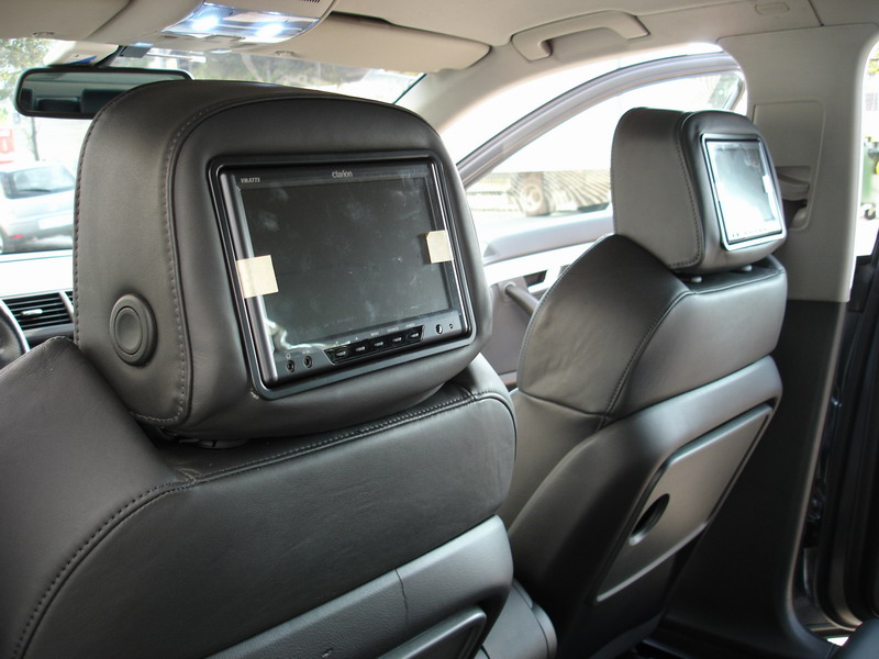

  15. Las Clarion SI, pero con solo un AV, asi pues, totalmente desaconsejables. Las Alpine, tambien, pero con 2 AV's, totalmente ACONSEJABLES.... Voy a ver si pongo fotos.

  17. Por suspuesto Toni. Este mediodia me entregan ya el coche, aunque debido al cambio de pantalla, lo han dejado todo a medias. Para que te hagas una idea: El DVD, es un Elite Extrem con usb frontal, y lector de dvd, mp3, divx, etc.... esta colocado en la guantera, al lado del cargador de cd's. El TDT, es el Pioneer, que esta colocado en la parte trasera del coche. El snesor del mando a distancia lo hemos colocado dentro del plafon de las luces, al lado de los sensores de alarma. Las antenas son activas y muy potentes, estan colocadas, una delante y otra detras. La de atras al ser Berlina he aprovechado la zona original de las antenas para camuflarla, y la delantera, no ha habido otra manera de poner que al lado del espejo retrovisor. A partir de aqui, conexion directa a cada pantalla para que cada uno pueda ver lo que le apetezca. Esta tarde intentare poner unas fotos. Saludos.

  20. Bien.. antetodo decir que mi gozo en un pozo... pues como sabeis, finalmente por tiempo, habia cogido las pantallas Clarion, pero una vez montadas, solo tienen una entrada de AV, con lo que ambas pantallas mostraran o bien el DVD o la TV, pero no se podria ver en una DVD o en otra TV, asi pues, que las hemos quitado y hemos pedido la Alpine. David, segun dimensione, las Clarion son mayoers que las Alpine, y las Clarion se han monatdo con toda tranquilidad. Saludos.
