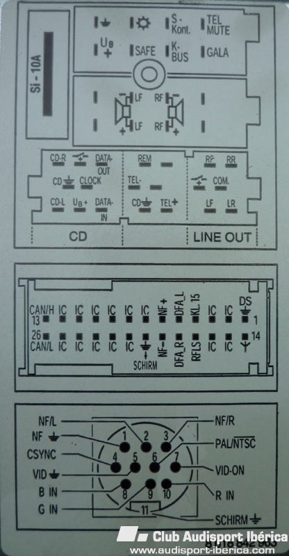

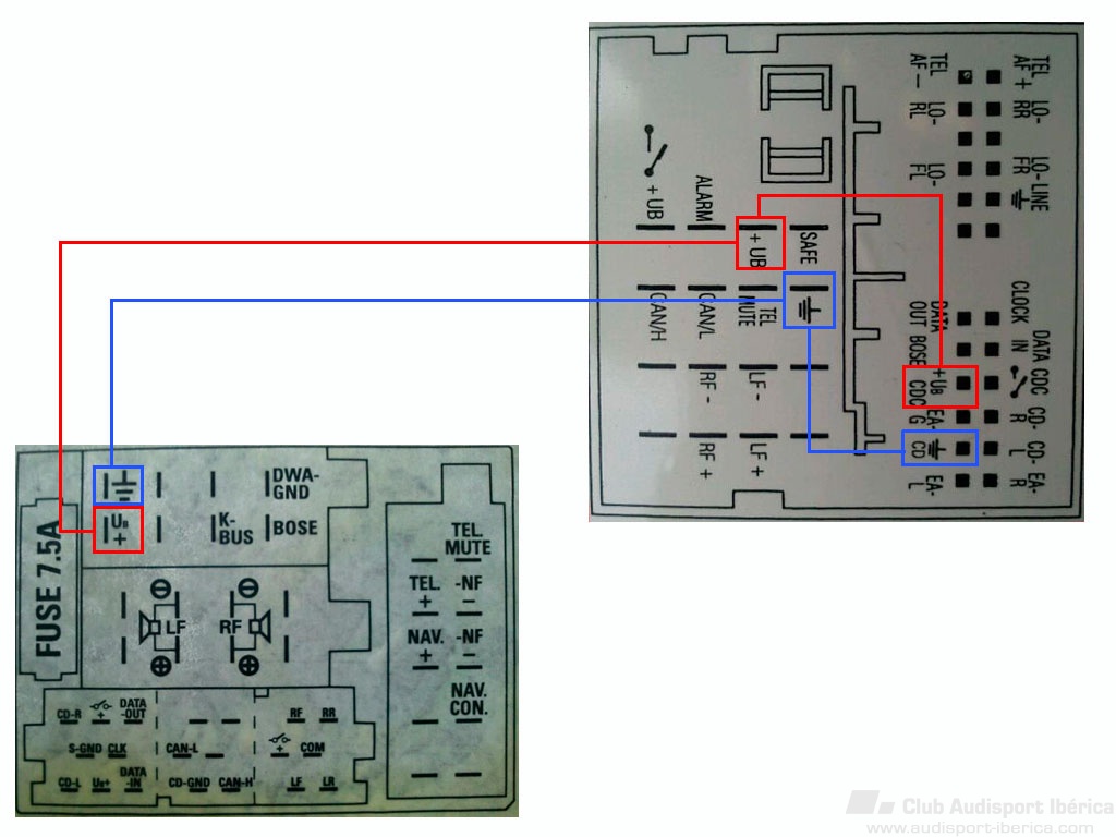

Como te dije, aquí posteo la conexión que tiene desde la Concert -> Cableado -> BNS. La corriente le llega al pin 15 pero al pin 16, el safe, no le llega absolutamente nada. ¿Quieres decir que tendré que puentear el 15 con el 16?
- 10 respuestas
Pues voy a mirar los cables, pero por lo que recuerdo si, le llegaba corriente. A ver si pongo unas fotos de los cables con sus pines para aclararlo, pero todo nos pareció en su sitio, la verdad.
- 10 respuestas
Buenas a todos. Mi gozo en un pozo, eso lo primero. :ranting2: Hoy me ha ha llegado el cableado necesario para pasar de Concert II al BNS 5.0 que recientemente adquirí en eBay y lo he probado junto a un compañero del foro... sin éxito alguno. Todos los pines están correctamente colocados. Al dispositivo le llega la electricidad y el voltaje correcto... pero no quiere encenderse. Le hemos comprobado el fusible que tiene y está en perfectas condiciones. ¿Sabría alguien decirme u orientarme sobre qué más comprobar?, ¿Me va a tocar abrirlo para ver qué le puede estar pasando?. Gracias a todos de antemano!
- 10 respuestas
