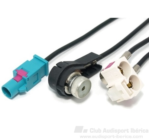

Duda cableado Concert ii a Concert iii
Shadax responde a ramos_audi de discusión en Car Audio / Navegadores
Pues ahí me pillas un poco. Si el cableado soporta correctamente el Bose no deberías tener problema con los amplificadores. La antena, probablemente sea la antena diversity que es la que tendrás que adaptar para meter en el hueco blanco, junto a la antena normal que se ven en la foto que te pongo abajo. Si te das cuenta, la que incluye el cableado que me has indicado no tiene conector para antena diversity y tendrás que coger el que tienes conectado en la radio y meterlo por el hueco para que se conecte. Te dejo el link a eBay por si te sirve de algo: http://www.ebay.es/itm/120977170878?ssPageName=STRK:MEWNX:IT&_trksid=p3984.m1497.l2649 -
