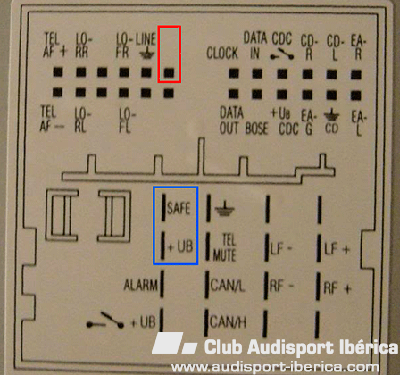

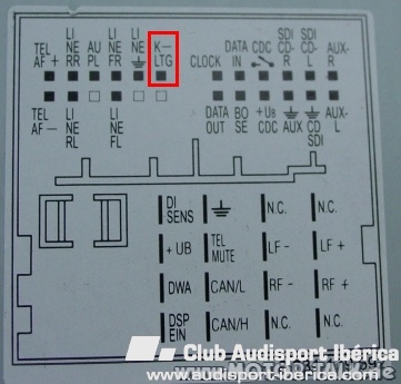

Error de acceso a módulos 56 y 37 ( Radio y Navegación )
Shadax responde a Shadax de discusión en Vag-Com Audi A4 B6/B7
Peixet, me surge un problemilla: Te adjunto la foto del esquema que se gasta mi BNS. En él no aparece ningún pin que ponga algo así como "K. En el supuesto pin en dónde debiera estar ( Tal como te lo he marcado en otra foto anterior ) no dice nada. He tratado de puentear pero no he podido acceder igualmente; Puede que no haya hecho una buena conexión con el cutre cable que le he puesto... En azul te he marcado el puente que tuve que hacer también para que el BNS arrancase, si no no se encendía.- 8 respuestas

Por cierto, cuál es el pin 5 del conector al que te refieres?. En el esquema del BNS no veo que me marque ninguno a excepción de este pin:- 8 respuestas
El K-Line lo tienes bien?? Yo pasé de una Concert III a un RNS-e y para poder entrar al módulo 37 hay que cambiar el cable K-line del pin 7 del conector C (verde) al 5 del conector B (azul). Puede ser que sea eso?? Un saludo Gracias por responder peixet! Voy a echarle un ojo hoy si puedo al esquema a ver dónde va el K-line.- 8 respuestas
