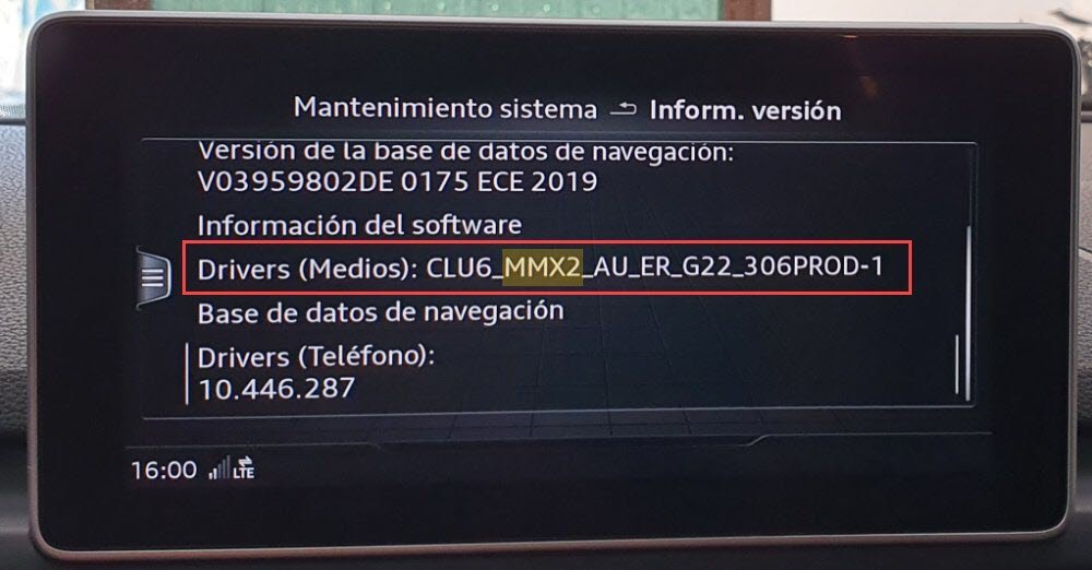

  2. Mira la imagen que adjunto y dime: ¿en el texto que te he resaltado pone MMX2 o MMXQ2?
  3. Bienvenido al foro vchincho. Recuerda presentar el coche cuando tengas un rato! ¿Podrías hacer una captura de la pantalla de versión? Poder actualizarlo, podrás pero me temo que no podrás actualizarlo a la versión que te trae de vuelta la vista satelital con la licencia activa. Sí, lleva Subwoofer, pero no vas a poder regularlo porque Audi eliminó este control. Bueno, miento, si tu procesador es nvidia aún podrías rescatar ese control codificando internamente el módulo para hacerle creer que tu coche es un Q5... de esta manera te aparecería el control de subwoofer.

  15. Por lo que veo no vas a tener suerte; tu MMI lleva nvidia ( si te fijas en la información de software pone _MMX2_ y para que sea Qualcomm debería ser _MMX2Q_ ). Si tuvieses Qualcomm podrías actualizar a la versión 1329 y recuperar la vista satelital, pero siendo nvidia la versión que te puedas poner no la recuperará. Si te interesa desesperadamente la vista satelital: - Usas Android Auto - Pagas 180€ al piratilla que se ha montado un servidor propio y parcheas con unos scripts que te proporciona tu MMI.
