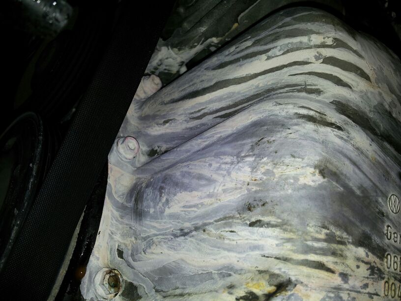

El bajo del motor estaba así de ese color me de cuenta de que no es ninguno manguito es peor. Limpie todo y aperte un poco las tuercas del bajo del motor que parece que estaban un poco flogas . Y nada mas pude hacer. Miraré si la perdida de refrigerante continua o se desminui algo. Quería subir mas fotos pero no me deja de momento desde el movil Enviado desde mi GT-I9100 usando Tapatalk 2 -

Buenas tardes lo peor que yo sospechaba paso esto fue lo que vi esta mañana después de levantar el coche Enviado desde mi GT-I9100 usando Tapatalk 2 -
