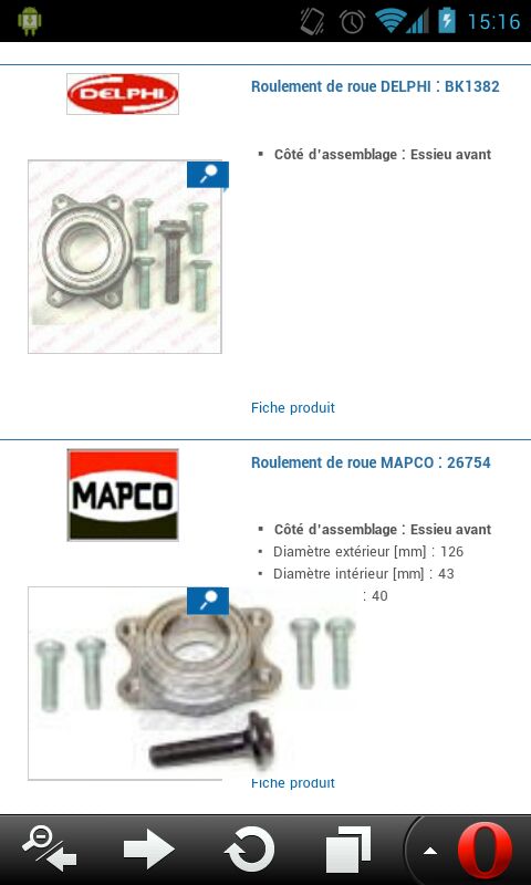

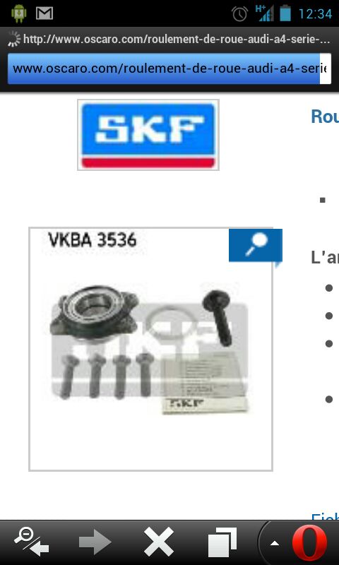

Rodamiento seguro si es cuando curvas Enviado desde mi GT-I9100 usando Tapatalk 2

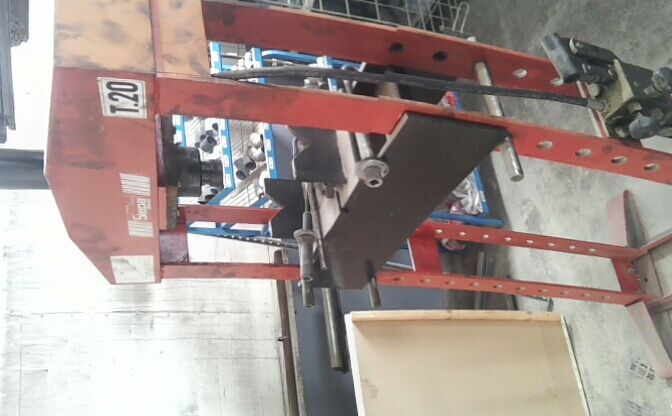

Pues nada Ya que nadie me contesta ya tome una decisión . Estes son los que voy usar Y también ta tengo la prensa para poder cambiar. Visto a que nadie ha cambiado los rodamientos yo intentare hacer un brico con un reportaje fotografico Enviado desde mi GT-I9100 usando Tapatalk 2
No hay nadie que me pueda ayudar a elegir o que haya cambiado estes rodamientos ? Enviado desde mi GT-I9100 usando Tapatalk 2

He notado que cuando curvo a derecha noto un zumbido en el eje delantero lado izquierdo y por ka experiencia que tengo de otro b6 que tuve los síntomas son los mismos . Rodamiento cascado. Mi duda es la siguiente he encontrado en oscaro Francia este rodamientos que están en buen precio quería opinión de estas dos marcas y se realmente son buenos ya que me dispongo a cambiar los dos iz.de . Subo una foto de dichos cojinetes delanteros se agradece opinión. Enviado desde mi GT-I9100 usando Tapatalk 2
