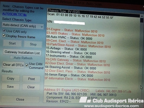

Hola. Después de seguir las recomendaciones de los compañeros, borré los fallos (excepto este que pongo en imagenes, que no me permite borrarlo) y tras probar el coche durante 6 dias hoy he vuelto a pasarle un AUTO-SCAN. Todos los fallos ya no me los detecta, excepto el del modulo 19-CAN GATEWEY, que me sigue apareciendo sus 3 errores y que sigue sin permitirme borrarlo. Decir que en su dia cambié el volante del coche, pero solamente el aro del volante por el modelo achatado, el airbag sigue siendo el que traia el coche. Además, ni mi coche tiene cambio automatico ni el volante que le he puesto tiene levas....... A ver si me podeis iluminar un poco!! GRACIASSSSS Acabáramos.... ese detalle no nos lo habías dicho. Cada volante tiene una codificación diferente, dependiendo de mil cosas, si lleva levas, si llevas tempomat, si el volante es calefactable, si es un sedán (no lleva limpia trasero y por lo tanto la palanca de los limpias funciona diferente). Cada cosa que pueda llevar ese volante nuevo hay que modificarla en vag com. Aunque a tí te parezca que los volantes son iguales, no lo son. Los datos de codificación son: [1] - Sin uso, no se utiliza. Siempre será = 0[2] - Variante de Volante: 0 = Volante Standard1 = Volante deportivo de 3 radios2 = Volante Multifunción con mando de radio/3 = Volante Multifunción con mando de radio/teléfono4 = Volante Multifunción con mando de radio/teléfono/Speak[3] - Otras variantes de Volante:0 = Sin Tiptronic en volante y Sin Calefacción en el Volante1 = Tiptronic en Volante2 = Calefacción en el volante3 = Con Tiptronic y Con Calefacción en el Volante[4] - Equipamiento Especial:0 = Sin ordenador de abordo y Sin Tempomat1 = Sólo con Ordenador de abordo (FIS)2 = Sólo Tempomat instalado4 = Tempomat y Ordenador de Abordo (FIS) instalado[5] - Limpialunetas Trasero:1 = Berlina, no hay montado ninguno2 = Avant hay montado uno Espero que te sirva. Me puedes decir los pasos a seguir para llegar a esa opcion??

jeje lo sientoooo, no pensé que tuviera relacion alguna......pensé que lo importante unicamente seria el airbag. Voy a leer detenidamente todo lo que has puesto y a ver si entiendo algo!!

Yo supongo que si, porque fue el dia 03 de enero cuando tuve que desconectar la bateria, y los errores vienen reflejados en esa fecha.......los borro y a ver que tal Lo que si me preocupa son unos que marcan otra fecha, 19-11-2014......esos si que desconozco de que pueden ser y que significan esos fallos. (Les cuelgo fotos) Y digo yo.....¿lo del Tiptronic este no es para coches con cambio automatico??. El mio es manual......

Claro, tendre que ir a que me los revisen, pero no se como entrarles a los de Audi ("mire ke he conectado el cable vagcom y me ha dado muchos fallos...."), me van a decir que conectarle el cable x mi cuenta anula la garantia y les exime de repararlos...... De todas formas primero me gustaria escuchar vuestras opiniones, sobre todo de los mas expertos en el tema, por si son fallos sin importancia que pudieron iniciarse cuando desconecte el cable de la bateria y que pueden eliminarse. Mañana pondré mas fotos de más fallos que me ha detectado.....

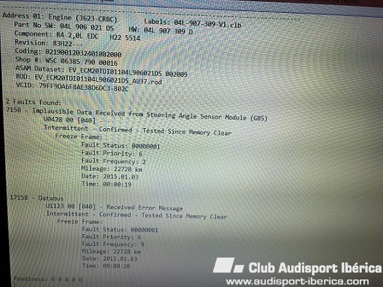

Es de septiembre de 2013.....puede ser de que le he cambiado las llantas y no le he exo equilibrado ni paralelo? Se puede solventar el problema o eliminarlo del vagcom? Eso entiendo que es el fallo 7150, pero el fallo 17158 es del mismo problema???

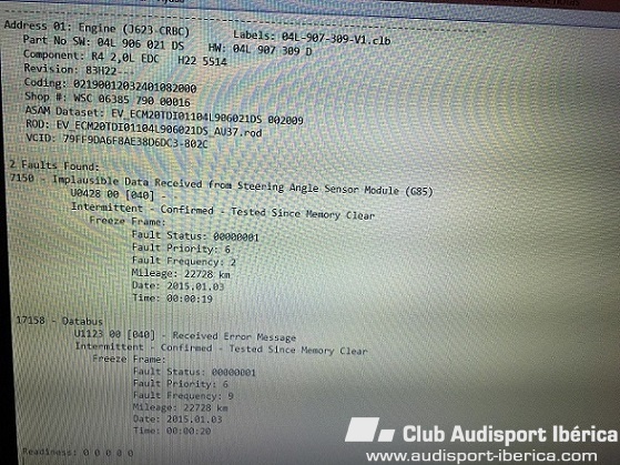

Pues entonces vayamos por partes.....porque son muchos los errores que me aparecen, Este es el primer error, a ver si me podeis decir de que se trata y como lo puedo solventar.

Hola Estos fallos me ha dado a mi al hacer hoy mismo un Auto-Scan en mi A3 Sedán........ ¿Me podeis decir algo sobre ello? Que no tengo ni ideaaa Gracias.

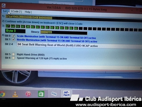

Vale jabicho,,,,,,,pero como accedo al BYTE 1????? Si te das cuenta en mi foto, a mi me aparece directamente el BYTE 0 y no se como cambiar al 1 (estoy muy verde en esto del Vag-Com).

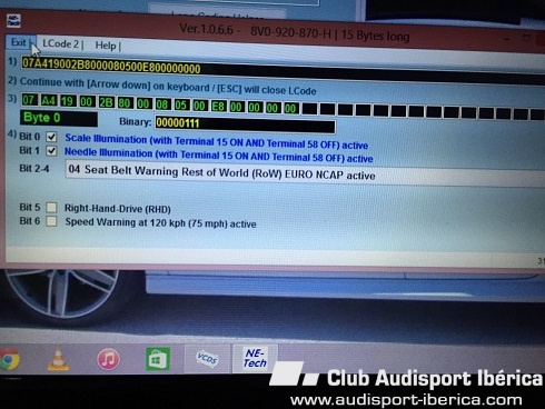

En esta segunda foto se puede ver como en el Byte 0 pone "Scale Illumination" en lugar de "Gauge Test/Needle Sweep...."

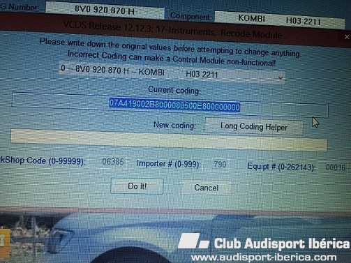

Buenas de nuevo. He seguido al pie de la letra los tutoriales para la modificacion del barrido de agujas en mi A3 Sedan y sinceramente, no encuentro la opcion para activarla. Os dejo un par de fotografias del modulo 07-Instruments, donde los valores y opciones de activacion no veo que sean iguales a los que vienen en los tutoriales..... A ver si me podeis echar una mano, que estoy intentando aprender un poco sobre esto. Gracias.
Esto me ha dado a mi al hacer hoy mismo un Auto-Scan........ ¿Me podeis decir algo sobre ello? Que no tengo ni ideaaa
