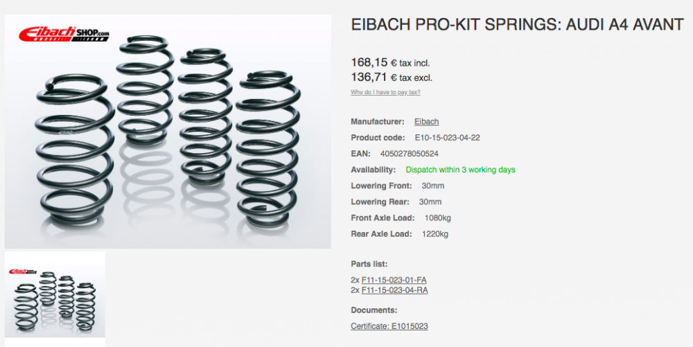

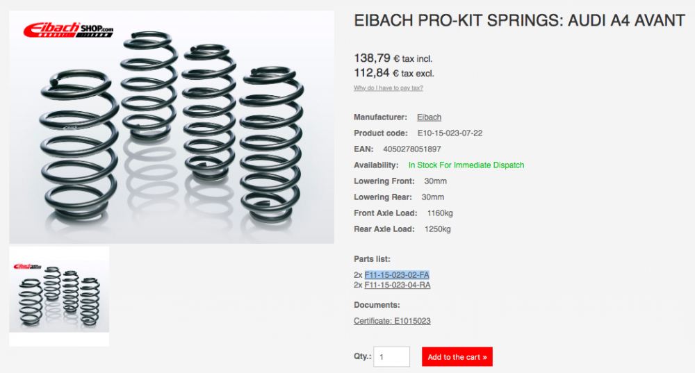

Gracias! Lo acababa de encontrar. Los muelles que me han puesto son para 1080 kg en eje delantero y no se recomienda para traccion quattro (mas que nada porque lleva caja automática al ser quattro) (F11-15-023-01-FA referencia individual para eje delantero, porque si son los 4 muelles la referencia cambia y es esta: 10-15-023-04-22). Sin embargo la otra referencia tiene una carga de 1.160 kg. en eje delantero y si la recomiendan para quattro(F11-15-023-02-FA referencia individual pareja muelles eje delantero. 4 muelles con estas características E10-15-023-07-22) ... vaya follón... se acabó el misterio. Espero que sirvan las referencias al resto. mañana llamo a taller y que pidan los otros muelles.... Imagino que casi 100kg de diferencia de peso se debe de notar para que no quede tan bajo no?? GRACIAS A TODOS PD: Adjunto las referencias sacadas de Eibach -

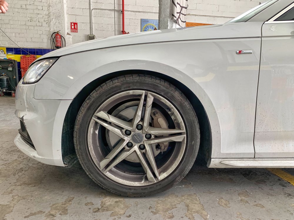

Limpio...mas o menos... En estas fotos ya llevaba unos cuantos km después de montar el pro kit b12. Se me más bajo todavía. Fijaros en la distancia entre los bajos de la parte delantera ( delante justo de la rueda delantera) y el suelo.... -

Me preguntaron en número de bastidor y en función de eso me pididrion el kit b12 con los eibach que tocaban... pero voy a pedir que lo comprueben, queda muy bajo. En lugar de los 3 cm que indican, me 4,6cm.... (recien puestos, ahora después de 1.000km hasta lo veo mas bajo). Hay dos tipo s de muelles? Me puedes informar de esto por favor? Gracias a todos por los comentarios. -

Hola Después de leer todo el chat y no poder dormir al ver la exagerada elevación del A4 Avant sline (sin suspensión sLine, vaya tela Audi con esta broma...), me he decidido a poner unos Bilstein b12 (b8 + eibach). Ha bajado de detrás 2,5 cm y de delante más de 4,5cm... ??? Si alguien puede decirme porque ha bajado tanto de delante...Yo no lo entiendo. Los cambios a nivel de dinámica son más espectaculares todavía. Me recuerdan al A3 sline que tenía, pero mejorado. El coche va sobre railes, espectacular en curva, como si fuera otro coche. A diferencia de las sline, estas absorben mejor los baches y badenes, no es tan seca o brusca como la sline en este tipo de imperfecciones de la calzada. Así que más no se le puede pedir. Aquí los resultados -

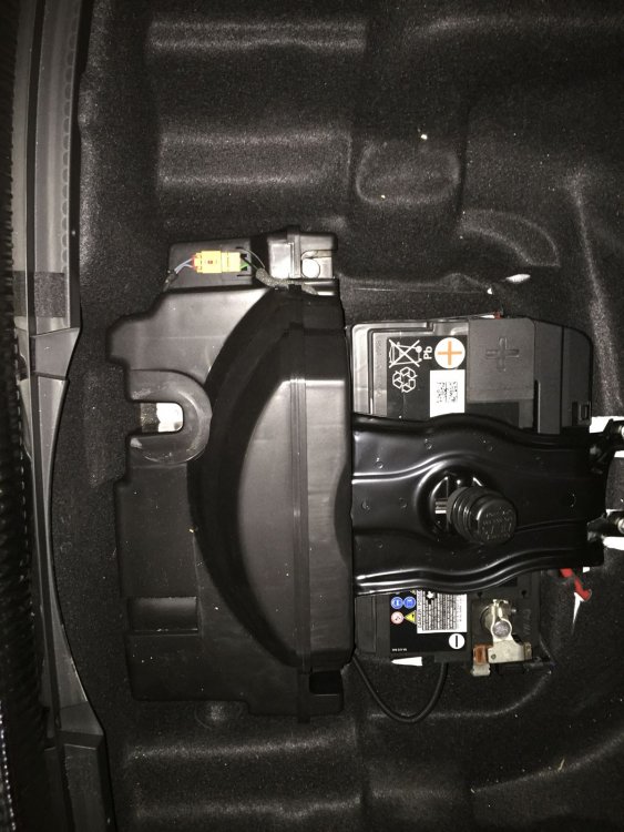

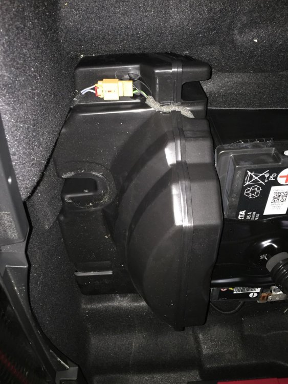

Gracias a todos.Debe ser esto entonces? Puse la radio y me fui al maletero con la rueda de repuesto quitada....esto no vibra, no suena a subwoofer...pero si, tiene pinta de que, o es el altavoz que me faltaba o es el ampli... -

En que bandeja? En el Avant no hay bandeja, sino la cortina esa enrollable. En el hueco de la rueda tampoco lo veo.... Tengo tres altavoces en la parte delantera, uno de ellos central y grande, dos en las puertas delanteras y 4 en las traseras. Eso son 9, me falta el subwoofer
