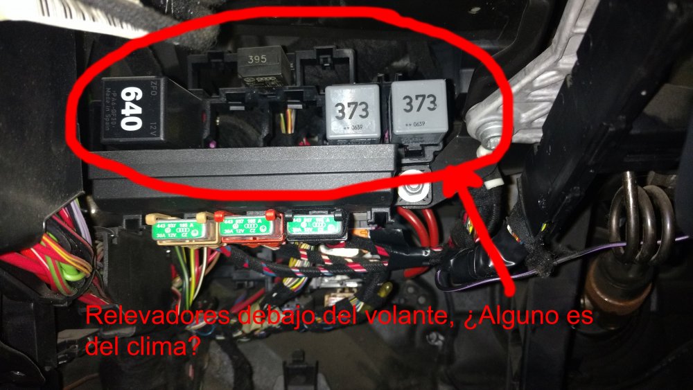

JAMS22 publicó una discusión en Electricidad Audi A4 B6/B7

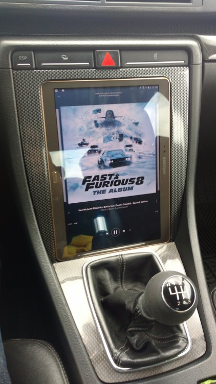

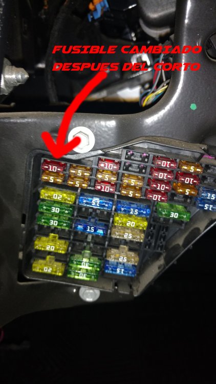

Hola amigos de Audisport-Iberica y un saludo desde Mexico. Poseo un AUDI B7 DTM Manual. Bueno acudo a ustedes porque tengo un problema con el Clima de mi AUDI B7. Lo que pasa es que le hice una modificación en donde va el estéreo así como se ve en la foto le instale una tablet para remplazar el radio original y tener todas las funciones que me ofrece la tablet y realmente estoy muy contento del resultado,(Ver FOTO 1) pero bueno si les interesa ya lo explicare en otro post; Como consecuencia de lo anterior tuve que mover los controles del clima a otra parte ya que en el frente ya no tenía espacio para dejarlos. Así que procedí a extender los cables de cada conector que van al clima cosa que no fue fácil ya que son 41 cables en total y el problema fue que a la hora de estar cortando cada cable tuve un corto al juntar unos cables, después de terminar de extender los cables; procedí a conectar el control del clima (adjuntare fotos o video lo antes posible ya que por el momento no tengo). Al momento de conectar por primera vez no funciono, así que procedí a revisar fusibles y efectivamente se había quemado un fusible de 10A que es el del clima,(ver FOTO 2) una vez cambiado el fusible el control del clima prendió y al parecer todo bien, pero el problema es que dejo de enfriar, ya revise todos los cables que extendí y se ven bien y sin fallas, revise todos los fusibles y todos están bien, pero al proceder con el VAGCOM no puedo acceder al módulo del clima. Me da un error de No comunicación con el modulo del clima. Ahora mi pregunta es, Aparte del fusible que se quemó después del corto es posible que se halla quemado algún relevador u otro fusible en algún otro lado, por ejemplo debajo del volante (Ver Figura 3) o ya sea compartimento del motor, o al interior del vehículo que tenga algún otro fusible de protección el modulo del clima o algo parecido? Ya que se me hace que es problema eléctrico después del corto ya que antes funcionaba bien, y con el fallo que me da con el VAGCOM de no poderse comunicar con el modulo del clima me da la pinta que es un problema eléctrico pero no sé dónde proceder o que revisar. Espero me puedan ayudar. Y una disculpa por tanta explicación. Gracias a todos de antemano.
