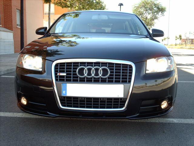

Por fin!!! cambio a s-line
val_rosso
Pongo tambien referencias para los que esten interesados.
----FRONTAL SLINE EXTERIOR CON LAVAFAROS----
-PARAGOLPES SLINE EXTERIOR (cod. 8P0807105 A): 287.92 €
-REJILLA DELANTERA (cod. 8P4853651D 1QP): 89.51 €
-REJILLA ANTINIEBLA IZQ (cod. 8P4807681F): 23.74 €
-REJILLA ANTINIEBLA DER (cod. 8P4807682F): 23.74 €
-FARO ANTINIEBLAS DER (cod. 8E0941700C): 68.09 €
-FARO ANTINIEBLAS IZQ (cod. 8E0941699C): 68.09 €
-CAPÓ DELANTERO (cod. 8P4823029): 195.70 €
-TAPITA LAVAFAROS (cod. 8P4955275) 10,33 €
-TAPITA LAVAFAROS (cod. 8P4955276) 10,33 €
-PORTAMATRICULAS (cod. 8P4807285 1QP): 46,55 €
-ANAGRAMA PLAQUITA S-LINE (cod. 4F0853736A ZZZ) 15€ aprox.
-CONECTOR ANTINIEBLA (cod. 3D0941165A) (2 unidades) 6€ aprox.
-----Sin IVA.
-----Solo los que procedan de boca partida (dos rejillas de entrada de aire) deben cambiar el capo, los de single-frame no.
Que siginifica?? ... que para poner el paragolpes delantero Sline hay que cambiar el capó ?? ... ;)
Si quieres single-frame s-line o single-frame sin s-line tienes que cambiar capó si procedes de parachoques de dos bocas de entrada de aire. Mira al princio del post el antes (dos bocas) y el despues (single-frame s-line).
Saludos.
Otra foto.
ok, ya lo he visto, de primeras no me fijé ... lo que me parece es que el capó es demasiado barato ... me han hablado de 400 € por lo menos ... en audi todo el frontal Sline en un A3 con single frame pintado y montado son 2200 € (repito, eso me han dicho, luego no sé si será lo cierto) ... un saludo.

primero deciros que os an quedado los 2 de lujo, pero 1 cosa alguien sabria decirme si canviar las piezas hace que en caso de golpe amortigue menos que el de serie por llevar piezas que no estan provadas tanto como las que lleva de casa ? o por el contrario es = de resistente en caso de acidente?
El verdadero parachoques es una barra de metal que va debajo de lo que se ve, esta barra está montada sobre unos absorvedores de impacto y no influye en absoluto el molde exterior que lleve. Este molde que le he puesto es de serie en versión s-line, osea de la casa.
Espero haber aclarado tus dudas.
Saludos. ;)
absorvedores_de_impacto.pdf
Enlace al comentario
Compartir en otros sitios web
Pues lo que yo se, porque es lo que he pagado, capó 200 mas pintura y mano de obra 285, poner todo el frontal, depende donde lo hagas, puede estar entre 1200 y 1600 ya con iva. Si te buscas la vida, pides tu las piezas, se las llevas al pintor y a la vez lo montas, pues unos 1000. En fin, que los precios es algo relativo, por eso no se sabe a ciencia cierta lo que le cuesta a cada uno.
