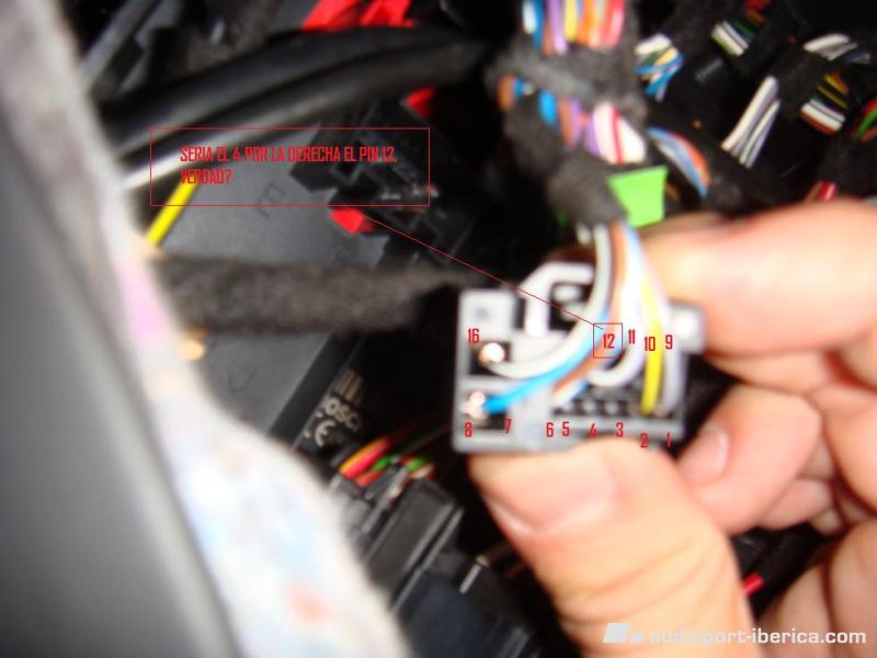

Al final lo he mirado, la mía es la terminada en F, alguien me podría decir donde se encuentra de los 4 conectores que os adjunto la foto, el pin 12? o alguien que lo haya hecho que lo sepa me sería de gran ayuda..
Muchas gracias.
Nadie con una ayudita para localizar el conector E, desde la foto? Una ayudita, por favor, que ayer me tiré 2 horas desmontando y terminé con un dolor de espalda..

Hola de nuevo..
De verdad, nadie que lo haya activado me puede echar una mano? Es que este tema me va a volver loco..os lo juro..
Como véis en la primera foto, ya localizé el Conector E, pegado al F, que parece que son el mismo...Que alguien por favor me confirme que es el correcto que ya no se que hacer..
En la segunda foto, sólo tengo el 8 y 16 en el conector marcados, el orden que pongo de la numeración es la correcta?
Lo probé así como os muestro en la foto, en el conector de la primera foto, luego en el pin12 de la segunda foto, y no funciona..
Por colmo, luego le hago un test con el VAG y me saca 3 errores de la centralita, donde estaba manoseando..y no se que c*** significan..
Una alma caritativa que me eche una mano final..
Gracias.

Buenbas Bombai,
La verdad es que no recuerdo como era el orden de los pines, pero estoy seguro que va escrito en algun sitio, fijate bien en el conector porque seguro que lo pone, no estoy seguro si ese conector es de los que se desmotan en dos piezas, si se desmonta cuando quites la otra pieza, seguro que ves la numeración. Piensa que puedes tener un cable, o no, en ese pin, vamos que no te ralles con eso.
Siento no poder ayudarte mucho más pero yo lo hice hace mucho tiempo y no recuerdo bien como iba, y como vendí el coche pues tampoco te lo puedo mirar :/
Ya nos cuentas, suerte!

No, el conector en el extremo inferior izquierdo pone E, en el derecho F, y el conector sale entero no son dos piezas..El conector sólo lleva enumerados los pines 8 y 16, lo que no he mirado es si lo pone en el fondo de donde va encajado el conector..Pero repito, en el conector no pone nada más que los 8 y 16..

Pues no puedo ayudarte mucho de momento, el colega que me lo hizo se que tuvo que contar uno a uno para llegar al 12 porque como tu dices no estan todos numerados, si ya tienes tirado el pin a masa prueba a configurar con el vag-com los bits que te dicen al principio del post y nada si te da errores la centralita ponlos tambien por aqui a ver si entre los compañeros sacamos cual es el fallo que te esta dando.
