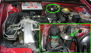

Quien sabe lo que es esto?????
Me dijo mi mecánico que lo desenchufara cuando me diera guerra (es verdad, lo he probado) pero no se lo que es...

Lo siento a mi poco mas se me ocurre, el regulador de la presion cuando esta frio el motor que no funcione muy bien, has comprobado las presiones de la gasolina??
Me refería a la imagen, a ver si sabeis que es esa pieza y para que sirve?

exactamente no lo se, pero va conectada al bloque, es la nº 14
Pone esto, vacuum switch, Partnumber Title Price
035133965 SCHALTER 80.7 Eu
Esto es del Etka online
