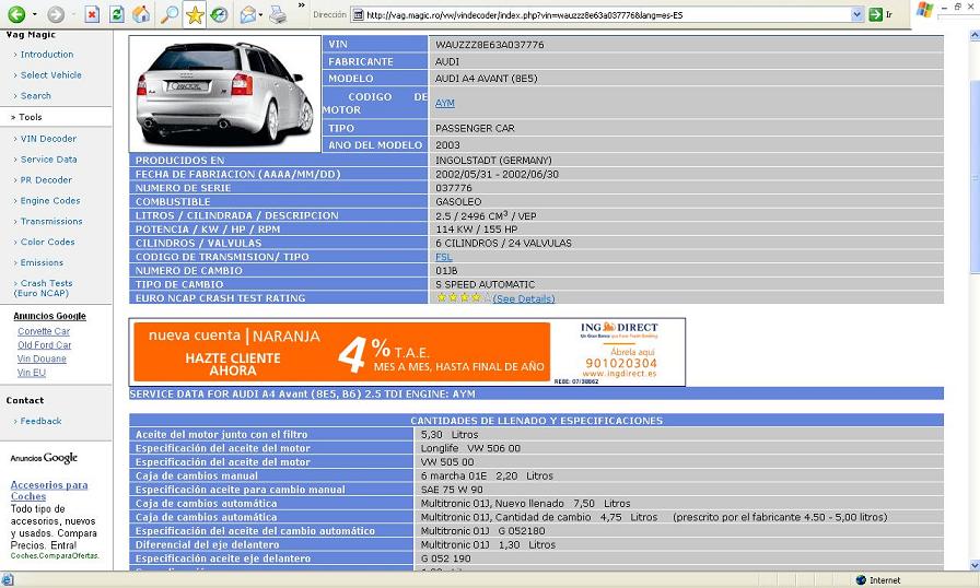

4º El la página "www.vag.magic.ro" hay algo que me confunde, y es la capacidad que dá para el deposito de aceite.¿que es eso de nuevo llenado???????

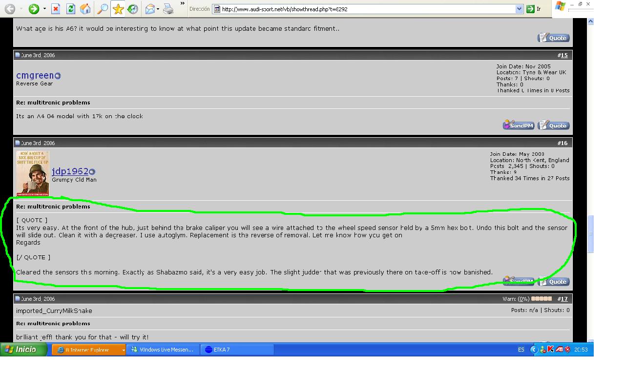

Hola a todos,
Sigo un poco en blanco, despues de comprobar que mi cambio tiene 7 discos y que el filtro del ATF, en esta caja está fuera de la caja, de haberlo cambiado, el filtro y el aceite, ya solo me quedan dos cosa, por el momento:
- Limpiar / cambiar los sensores de velocidad de las ruedas delanteras.
- Cambiar la caja.
La verdad que estoy ya un poco hasta los güevo.......
