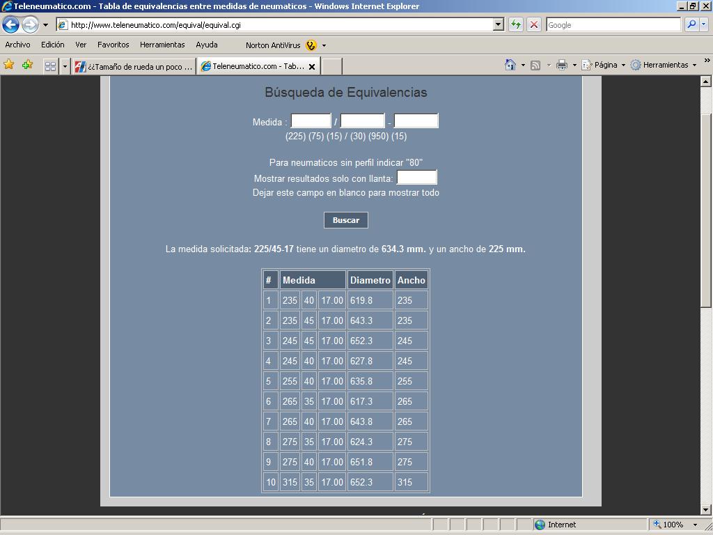

Respondiendo a tu pregunta (que es lo importante) te adjunto este gráfico de equivalencias
La medida que te han dado es equivalente y no te planteará problemas en la ITV.

Las ruedas son equivalentes si:
1-. La variación de diametro es +/- 3% (en eso ya te han contestado y las que tienen lo cumplen).
2-. El indice de velocidad es igual o superior (eso tambien lo cumples).
3-. El indice de carga es igual o superior (en esto faltan datos, pero creo que si otra gente ha montado esta medida sin problemas, es que tambien cumplen).
