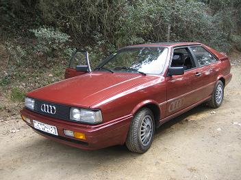

Con estas fotos termino el post, COCHE TERMINADO, ITV pasada.
Comentarios del chico de la ITV: "este coche es una ruina, yo tuve uno y lo he cambiado por un Golf Rally, gasta menos y va mejor". :innocent:
Confieso que estoy enamorado de las ruedas......

Se nota el cambio, el coche tira bastante más aunque no lo he pasado de 4000 vueltas, suena mucho mejor, sopla el turbo sin ruidos raros (la raja del colector provocaba un ruidito característico), pero todavía le queda rodaje.

Felicidades!!! Muy buen trabajo y además hecho con suma rapidez, ni pensar que te compraste el coche bastante después que yo el mio...Al igual que a Sport te pediria fotos más concretas del vano motor.
Por cierto nunca digas: coche terminado!!! Un coche de esta clase creo que nunca se acaba.
un saludo

Precioso Jesús. Suena de muerte!! Y las llantas le quedan....Mi hermano volvió enamorado del coche...
Pues el domingo le hice unos 200 kilómetros entre pitos y flautas y te puedo asegurar que va como la seda, sólo con pisarle hasta 3.500 vueltas ya es otra historia comparado con las sensaciones que tenia antes.
Un dato: pasamos la ITV con el C.O. a 0,21!!!, nos excedimos bajando la alimentación para que pasara sin problemas, el chico de la ITV nos dijo que estaba increíblemente bien. No me extraña, no entiendo como no se calaba, luego le subimos el CO y lo dejamos en 1,2 que me parece suficiente para mantener el ralentí.
