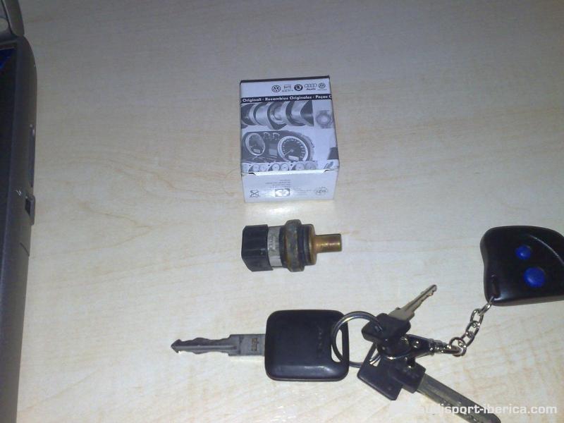

Hola amigo, a mi me pasaba exactamente lo mismo, pero era incluso peor.. le costaba arrancar y lo conseguia a la 9 o 10 vez. Solo ocurria la primera vez del día y no lo hacia más veces. Resulto ser un sensor de temperatura. Si me dices como subir archivos te cuelgo una foto.

Mi coche es un 2.6 Quattro de 150 C.V del año 1995.
Lo dicho, adjunto al foto del sensor, donde lo tengo yo ? Es muy facil de cambiar, si te situas de frente a tu coche en el lado izquierdo, quitas la tapa de plástico del parachoques (la izquierda) metes la mano y lo tocarás, simplemente es cambiarlo por el nuevo.
Con permiso de pableras... pongo una foto indicando donde esta el sensor. Lo he marcado con un rectángulo finito en ROJO.

esto interesa... cuanto cuesta la pieza y que referencia tiene???
si alguien hace brico que no dude en subirlo al apartado de bricos.
saludos
La pieza sale a menos de 50 euros comprada en la audi. La referencia sinceramente no la se... me la cambiaron y listo. La caja y la pieza ya las tire xk la foto es de hace tiempo pero vamos.. ese era el problema del arranque.
Solo ocurria la primera vez del día, en frio, no conseguia arrancarlo hasta la 9 o 10 vez. No era ni bomba de gasolina, ni bujias, ni bateria ni nada que se le parezca. Digo esto porque le cambie todo a raiz de esto.. Simplemente esa chorrada.
