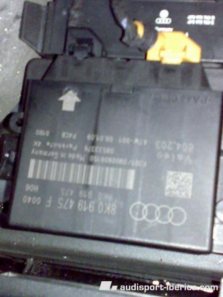

post-30102-1238073255.jpg Esta es la centralita que me instalaron en Stagemotion (kit aparcamiento trasero Audi QPS00019)
Es original de Audi.
Segun la referencia que aparece en la centralita que te han montado. Una pregunta, te han puesto la centralita en la parte donde muestra el dibujo con su respectivo soporte (nº 5) ???
Me la han colocado donde indica el dibujo del ETKA, (al lado de los fusibles) pero no tengo el soporte.
Entonces la centralita del parktronic de fábrica no es la misma que la del kit que venden en recambios audi?

Es totalmente original, compara la referencia que apàrece en la centralita con la referencia del ETKA, ademas solo los accesorios y piezas originales cuantan con la serigrafia de la marca y la referencia con la numeracion de la denominacion del modelo.
En nuestros A4 B8 todas las referencias de las piezas originales comienzan por 8K0...........

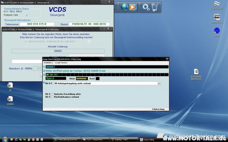

Traduzco mas o menos lo que pone ahi:
Desbloquear Audi Parking trasero Sistema -> ópticamente
Tengo trasero PDC y la óptica pantalla funciona! Codierung PDC Steuergerät 300003. Codificación de controlador PDC º 300.003 Beim Menü im MMI dan die Grafik anhaken, Reset und die Anzeige sollte funktionieren En el menú de la MMI gráfico dan gancho, reinicie y la pantalla debe trabajar
Tiene el mismo número de parte justo detrás del índice es diferente! Bin mir nicht sicher aber ich denke es ist der Index "A" No estoy seguro pero creo que es el índice "A"
Wird aber nicht funktionieren ohne vordere Sensoren da sich die PDC immer mit vorne und hinten einschaltet! No funcionará sin sensores delante porque el PDC está siempre con la parte delantera y trasera turno! Fehlt ein Sensor, schalter das Steuergerät auf defekt und die komplette PDC funktioniert nicht mehr! El hecho de no tener un sensor que se enciende la unidad de control es defectuoso y todo el PDC ya no funciona!
pero sólo el labert, es definitivamente NO
habe vag-com Original, da ist alles vorgegeben, die codierung wird einfach nicht akzeptiert! han VAG-com original, porque todo está preparado, la codificación es simplemente inaceptable!
Creo que no importa si usted tiene la pantalla o no, pero simplemente quiero informarle de que funciona para mí! Achja auch ich habe VAG-COM Bueno tengo VAG-COM
Für was habe ich das Bild gepostet???? Por lo que he publicado la foto?
Por lo que parece todos indican que no es posible porque da error, excepto un usuario que tiene vagcom y que indica que si le funciona.

Pero el problema esta , segun la web alemana, la cual llegan a la conclusion que NO puede verse en el mmi, es debido a que con las actualizaciones de hoy dia, no deja entrar al modulo para configurarlo.
Unicamente un usuario que tiene una version de las primeras ECU , la cual empieza por X- , y con el mmi sin actualizar el fw, curiosamente le deja codificar ese modulo y verlo en el mmi.
Lastima. He usado el google traductor y mas o menos son las conclusiones que he sacado
