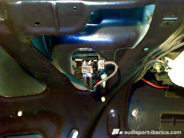

A ver....además de la referencia del casquillo, os pongo la referencia del conector que va enchufado al portabombillas:
Precio obtenido de Concesionario Audi Santano en Cáceres.
Referencia: 443971996
Precio: 0,80 centimos
Era lo único que me faltaba por tener...así ya teneis todo... que mira que en Audi me dijeron que ellos no tenian estos conectores... :thumbsup: Serán vagos...

Bueno Tracker...yo en mi coche ya lo tengo activado. El agujero para meter el portabombillas se hacía super facil con la dremel y todo conectado sin dificultad. Luego pongo unas foticos...más chulo que ha quedado.....

jeje, me alegro que te halla salido sin ningun problema, seguro que te a quedado mas elegante que el mio,,ijijji
a ver esas fotillooooos, :ranting2:
un saludo

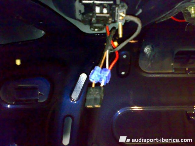

P.D: alfinal cambie la chapuza de la cinta y le puse un robacorrientes , para que quedara mas profexinaalll ;)
Enlace al comentario
Compartir en otros sitios web
Pues sabes? no le puse robacorrientes porque me dijo el electricista que solían dar problemas, y que era mejor alambre con alambre. Vamos...palabras tecxtuales suyas..y yo lo hice asin.
Voy a tener que hacer unas fotos con la camara de fotos, aunque en el movil tengo alguna de la instalación. ya verás que cutre es lo mío tambien(el empalme del robacorrientes digo). al otro lado donde esta el portabombillas nuevo, al final puse una regleta uniendo los cables que llevaba del antinieblas al otro antinieblas. vamos..que me he explicado bien, no?jajaja

Fue fácil fácil....lo único que al principio cuando quitas el guarnecido es cuando da un poco de yuyu porque suena como si se fuera a romper, pero luego saltan las grapas y listo....Si ya te digo yo que lo más "complicado" fue conseguir el portabombillas y el conector...que el resto fue como si nada...

os comento....yo no me andé con temas de robacorrientes y eso...me fui al desguace (donde tengo localizado tambien un 2.4 V6) y le saque el manojo de cables del porton del maletero y el casquillo de la bombilla y nada..conectar y encintar con cinta de esa de tela como la que llevan en los cables, de esa negra, y listo.
...le dije al tio del desguace...¿cuanto te debo por esto????? y me dijo... :lol2: dame la voluntad....y yo le dije :lol2: toma 5 napos :thumbsup: ...y luego na pues pa casa a instalarlo...ya pongo fotos enseguida
