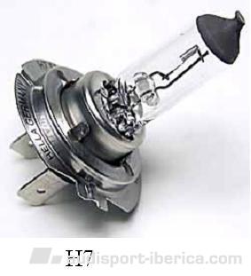

En tu caso llevas H1 en cruce y H7 en Largas. Fíjate que te ofrecieron H1 en largas y es erróneo. Si tu coche es del 2003 lleva H7 en largas. Ambas de 55W

No se trata de pedir perdón hombre. Todos podemos equivocarnos y además, en tu caso, es otra persona la que te ha informado. Pero te aseguro que cortas en pre-restyling es H7. Ya he montado varios kits de xenon en pre-restyling (entre ellos el mío) y todos son H7.

Llevas H7 en cruce y H1 en largas
