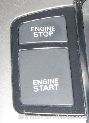

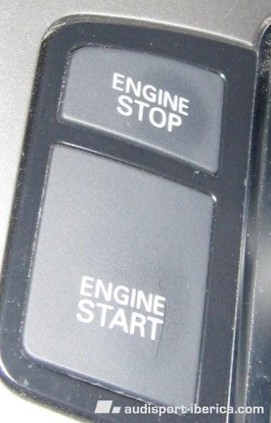

Os pongo una foto, que por fin he encontrado, de los botones de “Engine Start” y de “Engine Stop”.
La grieta baja casi desde arriba, pasando por entre la “E” de Engine y la “T” de Start, y llegando casi hasta abajo. :thumbsup:

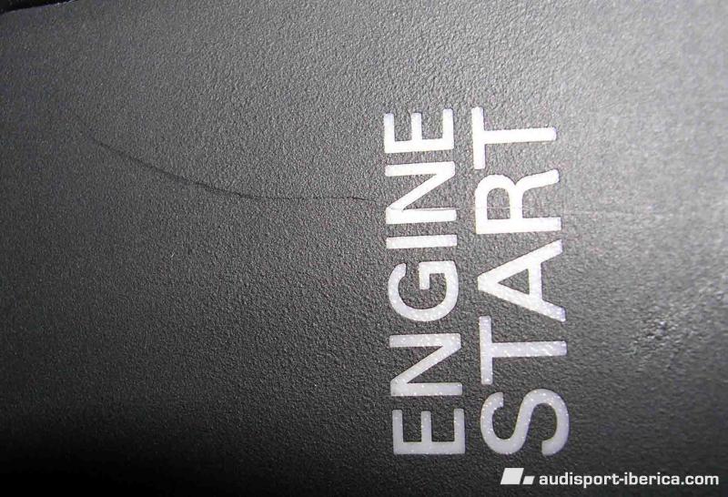

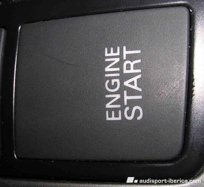

bueno pues como este caso me toca y de lleno, os pongo las fotos del mio para que se vea el asunto, yo despues de un mes y medio ya lo tengo listo y arreglado, parece que no tenemos muchos este extra, pero si os digo que el boton ha tenido que venir de alemania, el que en un principio llego de barcelona, llego defectuoso, con lo que se pidio alemania y este si que llego en perfectas condiciones por lo menos lo que se ve a la vista
