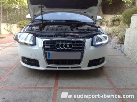

hola,
yo para abrirlos los que hice fue precalentar el horno a 170º durante 5 min. y luego los meti durante otros 5 min. a 150º
cositas que hice antes fue proteger con papel albal todo el cableado y el macho que conecta al coche porque tiene un tocho silicona ahi importante.....y luego en la parte trasera uno de esos tantos tornillos que hay (el que esta creo que debajo de la luz larga hay que quitarlo) sino os lo podeis cargar cuando hagais fuerza para abrir.....
bueno os adjunto una foto del antes y el despues.
saludos.

Chicos vaya movida con los leds, tengo los faros encima de la mesa del trastero, voy los miro, al rato voy y los requetemiro, pero todavia no me he decidido a montarlos y eso que creo que con el arsenal de herramienta que tengo, en una mañana los colocaria, pero tengo dudas, ahora despues de tanto tiempo esperando, no se lo que hacer y aqui hay dos opciones claras desde mi punto de vista:
Opcion 1. Los monto tal cual y no toco Vag-com y los enciendo con población por la tarde y de dia apagaditos para no hacer el ridiculo.
Opcion 2. Cojo el toro por los cuernos y pistola, leds y un poquito de soldador y a cambiar los put.... leds, porque la verdad que si no lo hago voy a caer en una depresion cada vez que encienda mis faros con LUZ DE DIA.
Asi que en esas estoy, con los tan ansiados faros en casa, el coche metido en la cochera y yo dandole vueltas al tema, porque claro la opcion 1, significa mañana domingo estar ya con ellos colocados y el asunto terminado, pero la opcion 2, no se el tiempo que tardare en montarlos y la verdad no esta el tema paragolpes como para montar y desmontar mucho, lo digo por como se te quedan las manos de cortes al estilo fakir de la India.
Lost, quiero recordar que pusiste una foto de la parte trasera donde venian los leds y creo recordar que se veian las resistencias o algo similar, podrias ponermela.
5no, tu tambien estabas en el tema de cambio de leds, puedes poner alguna foto de la parte interna del faro y mayormente de la zona de los leds.
Podriais poner (los que esteis en el cambio de leds) algunas fotos del faro abierto y del proceso, ya que eso nos podria ayudar a los que estemos hechos un lio.
Gracias de antemano a todos. AUDIos. :laugh:

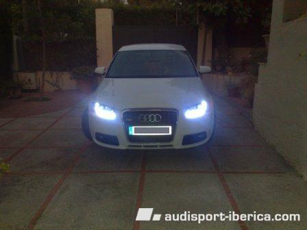

Haber si alguen puede poner alguna foto de los faros ,con los leds que llevan de serie y otra foto con los leds cambiados, joer estoy dudando hasta yo. Hasta que no me lleguen las bomillas Diamond vision no los puedo mantar, estoy a tiempo de hacer algo. Habiamos visto alguna foto antes y se ven muy bien.
No sé, haber si alguien nos aclara algo, con unas fotillos.

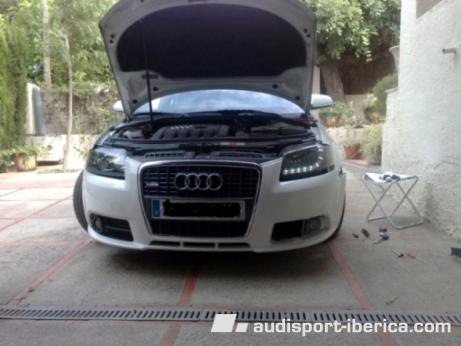

OPCION DOS!!!, ni te lo pienses amigo, yo mañana estoy de noche en el trabajo y me liaré a despegarlos con una pistola de calor, y por mis muelas que veo lo que hay dentro.
Suerte!
Te lo juro que me ha dado una depresión cuando he visto por el día los leds encendidos, juzguen ustedes.
Lost necesitamos tu ayuda, tírate el rollo y por favor ahora mas que nunca, cuéntanos donde c*** has comprado esos ledsss, es la solución, es impresionante como se ven los tuyos para ser chinos jejejejeje.
Lo conseguiremos.......
