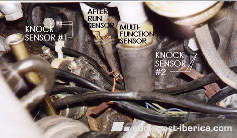

Perdón por rescatar el hilo, pero tengo un Audi S6 que también me dá fallo del G66, el sensor de picado de biela, creo que es.
1 Fault Found:
16716 - Knock Sensor 2 (G66): Signal too Low
P0332 - 35-10 - - - Intermittent
Readiness: 0000 0000
Noto pequeños tironcitos y creo que le falta algo de fuerza al coche. Al ser V8 no se aprecian tirones grandes, pero al ralentí vibra algo el motor, cuando tenía que redondear como pocos...
Si alguien me puede decir dónde se encuentra físicamente, para comprobar si está desconectado como le ha pasado al otro chico, se lo agradecería.
Un saludo!

Estos estan situados en el monoblock, son circulares ( anexo foto ) a su vez te ccomento que van apretados con torque de 15 lb-ft, las conexiones estan al menos en mi carro ( 4 cil., dos sensores ) a un lado del manguito de nivel de aceite del motor.
Suerte y ojala solo este desconectado como fue mi caso.
