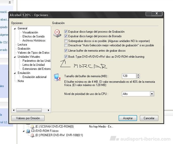

por cierto alguien que tenga la pioneer dvr 116d me puede confirmar q es conexion ide es decir el cable gris ancho
no la haya liado parda porq la grabadora tengo actualmente es asi a ve rsi no me va a valer la pioneer
otra cosa del sistema oiperatico no se ha hablado se sabe de problemas la pioneer y los verbatin por usar vista o da igual??
Buenas!
- Lo del IDE es correcto, se trata del cable gris ancho que comentas.
- Del tema de sistema operativo, yo la tengo en Windows XP y sin problemas. En Vista imagino que tampoco deberías tener problemas.
- Y del firmware a ver si esta tarde le puedo echar un ojo y te digo cual es.
Un saludo!

hola tio, que envidia me das, yo estoy a una semana de irme de vacaciones y ya tengo un par de posabaso de la copia del navi 2009,
el problema mio es que lo intento grabar con un portatil, y e leido que como no sea pioner nada de nada.
me puedes decir que programa de grabacion has utilizado, si el el alcohol 120, has tenido que modificar algo?, que pasos has seguido?
espero conseguirlo antes del dia 15 que me voy de vacatas ,
yo tengo loss 7.65 gb descargados del emule, si alguien se porta y es de bilbao o alrededores si es tan amable de grabarme una copia , gracias,
si tubies un pc con torre ya me habia comprado la pioner pero con el put* portatil na de na,

una pena q estemos lejos si no te la grababa yo
la verdad va de lujo y llevar los mapas actualizados jod** q si se nota en la navegacion
alcohol minima velocidad y verbatin dvd+r dl

Hola vecino!
Ya lo siento, pero por no tener no tengo ni grabadora de doble capa.
Leí hace tiempo, que más importante que la grabadora fuera Pioneer, había que configurar la grabación en algún modo, no recuerdo bien, pero el Alcohol debe tener una opción que al grabar te lo grabe como DVD-R o +R, no recuerdo exactamente como era. Hubo gente que consiguió grabar el DVD sin que la grabadora fuera Pioneer...Busca por el foro, había un hilo que lo decía,
Suerte

Me respondo a mi mismo;
Creo que encontrado lo que hay que cambiar en la grabadora, es el llmado, booktype, que creo que hay que cambiarlo a -rom.
http://www.dvdadvdr.com/forums/showthread....6046&page=4,
en ese enlace hay más información.

gracias por contestarme vecino
e estado mirando lo que me has dicho
esto es lo que lee y escribe mi grabadora:
puede ser que sea algo del fallo que no me lee la cartografia -rom que me sale con una x?
tiene que ver que tenga windows vista?

hola chicos me uno a las pruebas
soy paisano de a3 sportback 2.0.5p , a ver si le puedo ayudar en algo
os comento cual son mis herramientas de trabajo ya el año pasado consegui hacer una copia de 2008,
y la del 2009 se me resiste.
grabadora pioner 108 firware 1.20 recien actualizado
verbatim dvd+r dl double layer
programas alcohol version 1.9.5 o imgburn version 2.4.0.0
en estos momentos estoy probando ha grabar con el imgburn y un dvd verbatim de 4,7 +r la cartografia del dvd 2 el del la otra parte de europa
y parece que lo ha grabado, pero no lo he probado en el coche.
que os parece me falta algo de configurar.
gracias

Alguien ha probado las opciones que comentáis del Alcohol 120%? Yo he probado con una grabadora LG y el IMGBurn y nada, un bonito posavasos. Creéis que más que en el grabador la clave está en las opciones que comenta Carbonilla del Alcohol 120%? Alquien ha conseguido grabarlo en una grabadora que no sea Pioneer?
Gracias.
