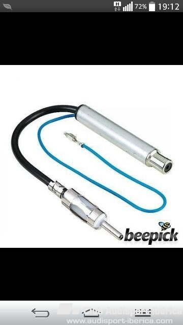

Aqui la otro foto del modulo del volkswagen que no me la dejó cargar arriba
Podrias explicar un poco como hay que conectar este modulo? Porque al RNS-E lleva la antena con cable doble pero todo lo demas que se ve en la foto?
Gracias
Edited by Hardsider
Share this post
Link to post
Share on other sites
Yo he oido q con esto podria funcionar y q va detras del rns-e pero no.se donde va conectadp cada cosa y ese cable azul
