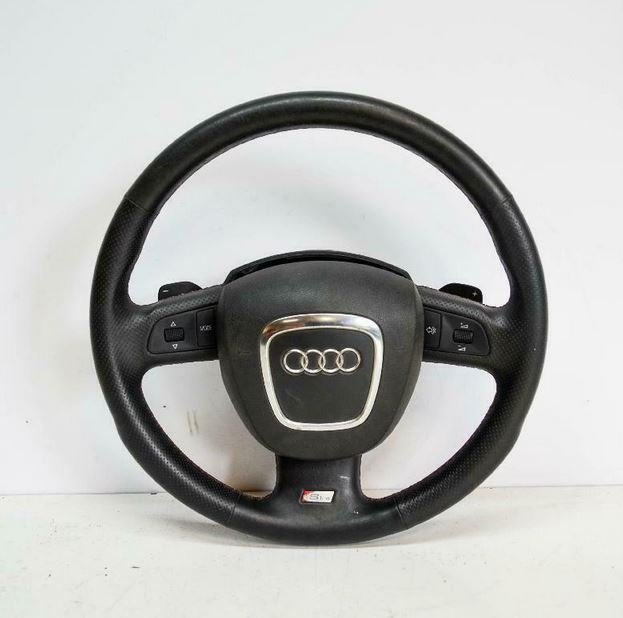

TRAVIS123 Publicado 1 de Febrero del 2021 Denunciar Compartir Publicado 1 de Febrero del 2021 Gracias Carlisu, la idea es mantener la misma estética del coche. Lo que necesito saber si cambiando a una Concert III los botones del volante funcionarán. Adjunto foto del volante para que sepáis qué modelo es exactamente. Muchas gracias! Responder Enlace al comentario Compartir en otros sitios web More sharing options...
Carlisu84 Publicado 2 de Febrero del 2021 Denunciar Compartir Publicado 2 de Febrero del 2021 En 1/2/2021 a las 12:54, TRAVIS123 dijo: Gracias Carlisu, la idea es mantener la misma estética del coche. Lo que necesito saber si cambiando a una Concert III los botones del volante funcionarán. Adjunto foto del volante para que sepáis qué modelo es exactamente. Muchas gracias! si claro. hay b7 con concert 3. yo lo comentaba por el hecho que te saldra mas caro y con menos funcione. tienes bluetooth de serie? porque el mode cre oque era para ir cambiando de cd, radio, o bluetooth pero claro tienen que ser oem o radio china con emulador canbus Responder Enlace al comentario Compartir en otros sitios web More sharing options...
