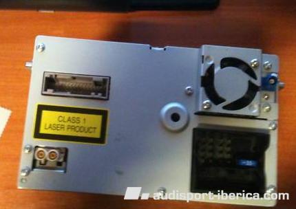

Sabriais decirme si esta conexion de RNS-E es can bus?
Recommended Posts
Vereis tengo un vendedor con un rnse
Mi radio es la concert III y supongo que llevara la conexion can-bus
Os pongo una foto trasera del navegador, esta conexion es la can bus?:
Hace falta configurar algo aparte con vagcom?

Can-Bus no es una conexión, es un bus de datos, el RNS-E lo usa, y la Concert-III también (y el sistema de inyección, los elevalunas, etc, etc), lo que no quiere decir que el conector sea exacto.
En tu caso es el mismo conector, pero dependiendo de tu coche quizá tengas que cambiar un par de pines.
Saludos

Hola, siguiendo con el tema, yo cambie hace por tambien un concert 3 por un rns-e, pero no cambie ningún pin de los conectores, debería haberlo hecho???? De todas formas, si conecto el vagcom al coche, no me reconoce el rns-e. gracias.

No todos los coches tienen los mismos extras, y algunos van en ese conector, así que depende un poco de tu coche tendrías que repasar que tienes todos los hilos, en tu caso concreto mira si tienes la línea K de diagnosis.
