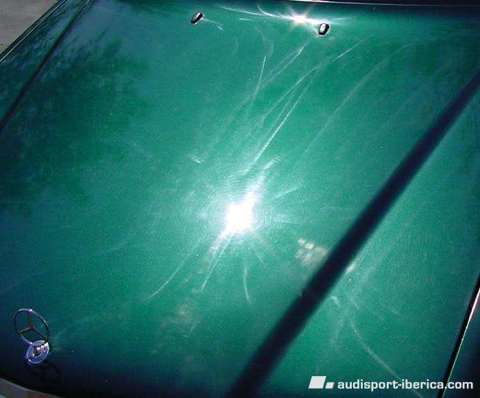

Hola compre hace tiempo una pulidora, y total que me heche a pulir el coche.
El coche ha quedado magnifico, pero tengo un problemilla y es que cuando el coche lo lavo, y se seca el agua, noto como si el coche estuviera otra vez sucio, es decir como una capa blanquecina, y le tengo que dar con trapo de microfribra para quitar todo eso.....
De que puedes ser esoo?? Es por la cera??
La cera que le he hechado es COLLINITE 915 MARQUE D'ELEGANCE.
Haber si me podeis ayudar ya que si sigo dandole con el trapo para secarlo pues volveran a aparecer los dichosos SWIRLS.
Saludos

Tan simplemente como que has quemado la pintura por la fricción aunque no te asustes David, en ocasiones aún siendo un profesional en esto los colores negros y oscuros en general dan y mucho por saco con esa capa blanquecina o swirls.
Tan solo utiliza un abrillantador muy suave sin apenas friccionar si lo haces con máquina, luego en todo caso abrillanta de nuevo la misma a mano, lávalo y comprueba de que no vuelve a "matizarse".
Saludos.

kevaaa no tiene nada k ver con la fotoo.........es como si fuera una capa de suciedad despues de haberlo lavadooo....yo lo lavo en el lavadero de mi pueblo con la pistola a presion.........y seguro k sea de eso....ya que despues de darle con el trapo queda como recien pulido........
Saludos
