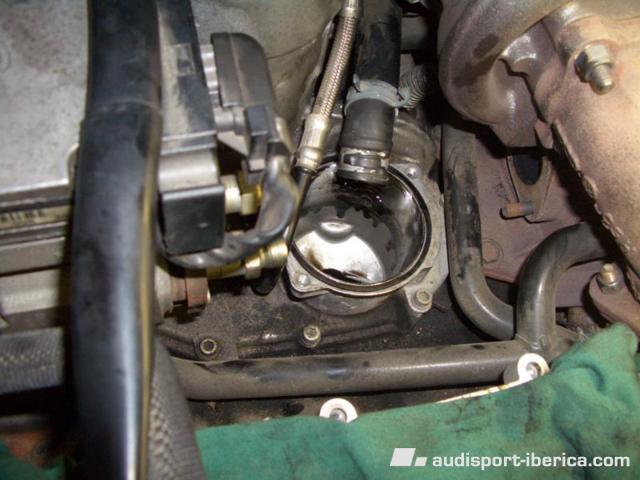

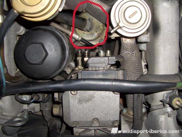

Ese filtro esta detras de la bomba inyectora abajo del todo, para cambiarlo tiene mucho trabajo. Te mando unas fotos de cuando se lo cambie al mio.

ese es el filtro de vacio,nop???......lo que no se es una cosa...ese filtro es de aceite o que funcion tiene,,por que filtro de aceite ya lleva,que es el negro cilindrico que está a su lado,,de todas formas ,lo que hay que cambiar es el filtro que está en su interior,,
otra cosa,cuando lo abres,dentro se supone que hay aceite,tengo que sacar dichoi aceite y limpiar el conducto para que trage????

Este filtro es el respiradero del motor y cuando se satura el filtro el motor coje presion y sale por donde puede provocando perdidas de aceite.Donde va el filtro no hay aceite, esta sucio y nada mas se limpia y listo. El filtro lo venden completo con la tapa de fuera incluida.
saludos
gracias por las fotos, jirkiquattro, me parece que no me atrevo hacerlo el cambio de ese filtro.
