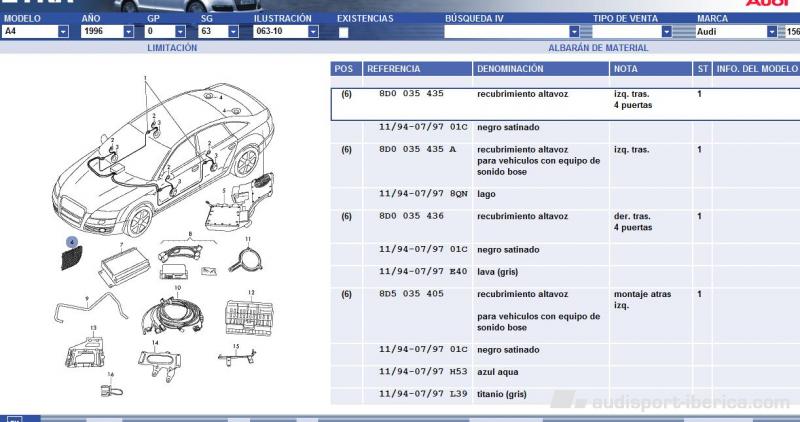

Hola Adrián
Entre Mario y yo hemos encontrado las refes que quieres :roll1:
Además te dejo la imagen del ETKA.
8D0 035 435 Tapa izquierda trasera
8D0 035 436 Tapa derecha trasera
Cuestan sobre unos 13€ cada una y tambien las tienes con el embellecedor Bose.

muxissimas gracias tecmel! llevo la vida buscandolo para poner los paneles de las puertas! que puse los asientos de cuero i los paneles no los puse porque les tengo que acer esas cosas :ranting2:
Ya subire fotos aver si os gusta el tema! =)
