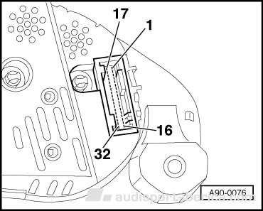

Yo he tenido el mismo problema que tu, se me quedaba encendida y no pasaba la ITV, quite la bombilla y despues que no pasaba porque no encendia, como el estúpido de la ITV sabe el fallo ahora te lo mirara con lupa, saben que harás eso, yo he desmontado el cuadro y tienes varias opciones, no hace falta puntear, la bombilla de los calentadores tienen cable, la puedes quitar y poner ahi, pero es muy rapida, se apaga muy rapido, a lo mejor te salva, a saber, y la del ABS seria cambiar la plaquita del ABS por la del Airbag, en mi caso el Vagcom dio con el fallo en el cinto del conductor cascao, lo cambio y punto, pero si no lo hubiera echo, suerte.

Ocupación de los contactos en los conectores múltiples del cuadro de instrumentos - Vehículos a partir del año de modelos 1998
Conector múltiple de 32 contactos, azul
1 - Borne 15
2 - Intermitentes derechos
3 - Velocímetro (salida 1)
4 - Sin ocupar
5 - Aforador
6 - Airbag
7 - Borne 31 (masa de sensor)
8 - Temperatura del líquido refrigerante
9 - Borne 31 (masa de carga)
10 - Conmutador de presión de aceite
11 - Señal de régimen
12 - Borne 61
13 - Control de precalentamiento o CAT
14 - Regulación de nivel
15 - Borne 58d
16 - Intermitentes del remolque/anomalías en el funcionamiento del sistema eléctrico del motor
17 - Luz de carretera
18 - Intermitente izquierdo
19 - ABS
20 - Borne 58s
21 - Contacto de puerta lado del conductor
22 - Falta de líquido refrigerante
23 - Borne 30
24 - Borne 31 (masa de carga)
25 - Cable K
26 - Luz de estacionamiento derecha
27 - Luz de estacionamiento izquierda
28 - Velocímetro (entrada)
29 - Nivel/Presión del líquido de frenos
30 - Contacto S
31 - Cierre del cinturón
32 - ESP
