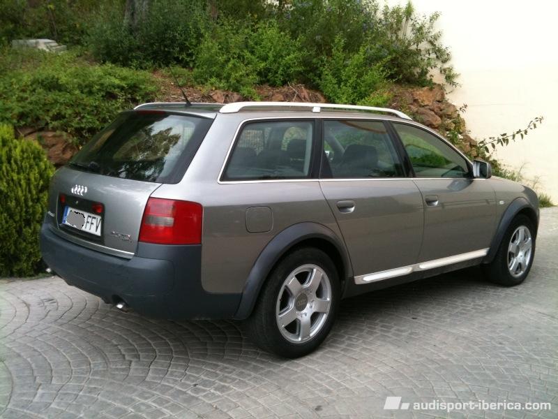

Comentaros que mi coche es:
-Audi allroad 2.5 tdi 180 cv triptronic del Enero -2002, con 190.000km. Yo lo he comprado en Enero del 2010 a un buen amigo.
-Interior cuero gris/negro y algunas inserciones simil madera en caja de cmabios, laterales puertas, techo electrico, etc.
-No lleva navegador.
-Importado de Francia, rematriculado en 2006.
-Revisiones /reparaciones recientes: Aceite, filtros, distribucion, trasmision, 1 guardapolvos delantero, etc.
La utilidad que le suelo dar aparte de carretera un poco de off-road pues suelo visitar por temas de trabajo bastantes fincas con carriles de todo tipo. Comentaros que he subido por algunas pendientes que mas de uno se lo pensaria hasta con un TT. La traccion Quattro es impresionante.
Buen opues os envio algunas fotillos del monstruito(solo he podido colgar una, no se como reducir el tamaño pues solo 2 fotos superna los 150 kb permitidos. Me han robado el protector de aluminio trasero y afea un poco la estetica. Uno nuevo vale 200 eurillos.

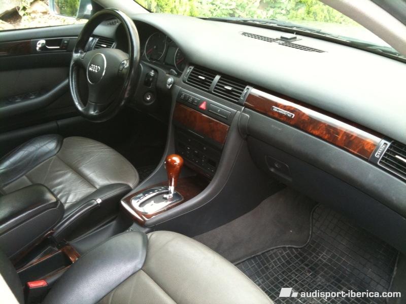

Mando otra foto de interior. Alfombrillas de goma, y cubrmaleteros de goma. ESto es cojonudo para meter, arena playa, barro, etc, se limpia con mucha facilidad con un manguerazo y no deja olores.

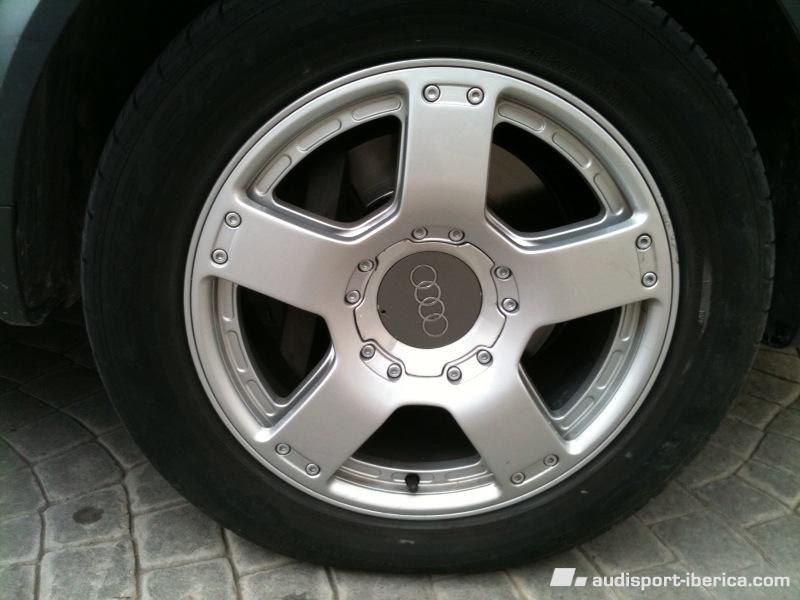

Una foto de las 4 llantas que me las han pulido y vuelto a pintar por 100€ en el tipico taller de chapa y pintura, pues estaban llenas de golpes, rayones, y bocados de los bordillazos. ESto ha mejorado muchisimo la apariencia del coche pues a pesar de ir camino de los 9 años, ahora parece que esta como nuevo!
