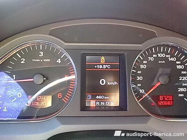

Cuadro en color

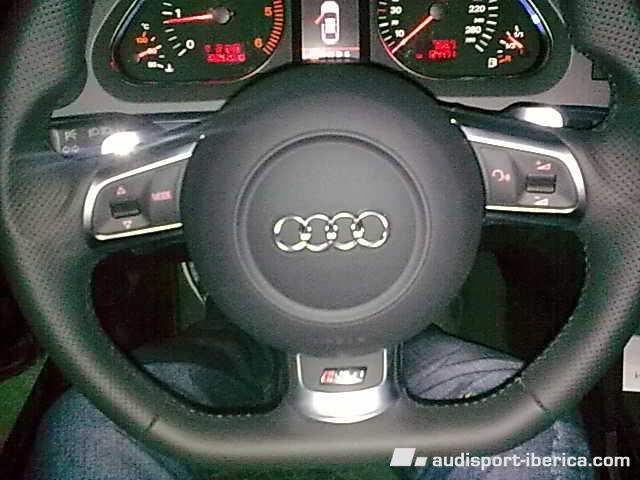

Volante TT achatado S-LINE
Cambio volante TT por RS6

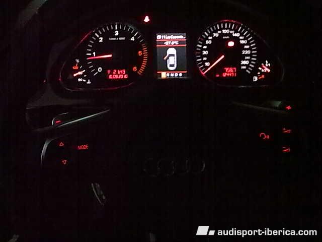

Otra de noche del volante con las levas plateadas.

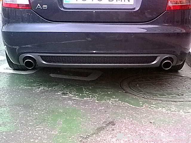

Spoliler trasero A6 4F S-LINE del A6 moderno.

Te ha quedado muy bien todo lo que le has hecho al coche y aprovecho para hacerte un par de preguntas sobre el volante que has puesto, quisiera que me comentaras cuales son tus impresiones en el manejo del mismo, ya que es más grueso que el de serie y yo estoy pensando cambiarlo porque el que llevo se me hace un tanto delgado y también quisiera saber si el achatamiento de abajo dificulta su manejo durante las maniobras.
¿Podrías decirme si los has comprado en el conce o por eBay y en el último caso facilitarme alguna página donde los vendan?, es que no he utilizado mucho eBay y para buscar en las páginas extranjeras no tengo muy claro qué poner en la búsqueda y por último supongo que también habrás tenido que cambiar el airbag, por lo que te agradecería que me orientases sobre el precio de todo el conjunto.

Buenas a todos,
voy por partes, la defensa mia creo q no es la del S-LINE, pero se puede poner como ya veis. LLeva trabajo y hay q ser manitas. El spoiler nuevo por los laterales es como unos 2 o 3 cm mas ancho q el nuestro de origen entonces con una dremel le tienes q ir dando forma como si fuers el spolier de origen una plantilla para dejerlo igual. Luego a la hora de ponerlo tienes q kitar la defensa por q si no no lo pones ya q las patillas de plastico q lleva el spolier no encajan en los huecos del anterior y tienes q con la dremel ajustar las patillas para q t ajuste. Asi todo, yo le tuve q poner unos tornillos para sujetar el spoiler a la defensa o con masilla para q no se m cayera en marcha por si acaso.
En cuanto al volante, estoy encantado con el. Yo lo conduzco mejor q el otro. No me molesta para nada la forma achatada ademas como es mas gordito de lo normal es una gozada el tenerlo entre las manos, ademas por la noche con las levas en plateado en un pasada. Lo pille por Ebay el apellido se llama 725 € y negociando m lo dejo en 700 €. El enlace es este
http://cgi.ebay.es/ws/eBayISAPI.dll?ViewIt...e=STRK:MEWAX:IT
Ya viene con Airbag y no lo se fijo pero a lo mejor no tienes q cambiar el cable del airbag. En mi caso lo hice yo la instalacion y fue kitar y poner borrar errores con el Vag-com codificar las levas q yo no tenia y a disfrutar d la makina.

Hola,
con relacion a lo del cuadro, para ponerlo en color hay q cambiarlo entero es decir pillar uno q acabe en ......93X, siendo X=1,2,3,....cuanto mas alto sea el numero mas moderno es el cuadro.

Muchas gracias por tu información, la verdad es que queda muy bien y si me dices que es cómodo de manejar y encima que es más grueso, pues me estoy empezando a animar, así que si me lo pongo en el coche ya te lo comentaré.
Gracias de nuevo por todo.
